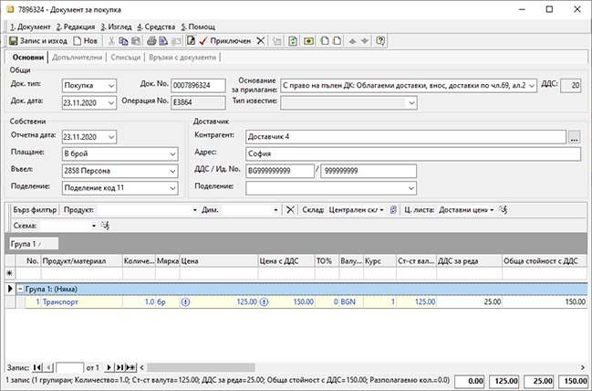

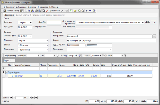

1. За да въведем Документ/Фактура за Покупка на транспортна услуга, избираме група функции Търговска система || Документи за покупка. Десен щрак с мишката върху списъка с документи, избираме Нов документ.... За повече информация, нека видим Как да въведем Документ за покупка.
2. Продукт — в полето Продукт/Материал в реда за добавяне на нови записи избираме продукт Транспорт, който трябва да бъде предварително въведен като тип Услуга. За повече информация нека видим Как да създадем продукт.

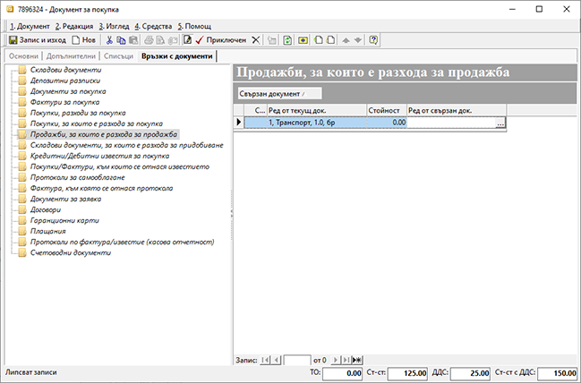

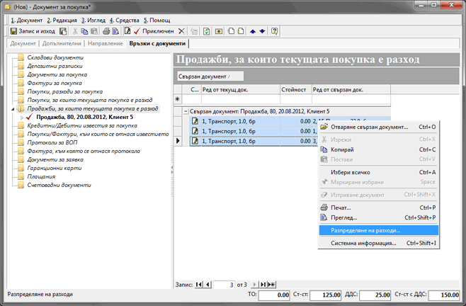

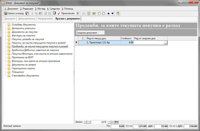

3. Връзки с документи — навигираме се до панел Връзки с документи || Продажби, за които текущата покупка е разход. В дясната част на екрана, от бутона с трите точки в колона Ред от свързан док. отваряме форма за избор Редове на документи за продажба.

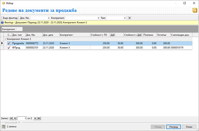

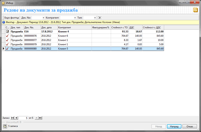

4. Напред — от списъка с документи посочваме продажбата, върху която ще разпределяме разхода за транспорт. Продължаваме с бутон Напред. Ако исканият документ не присъства в списъка, трябва да направим корекция на филтъра. Формата Филтър - Документи за продажба се извежда най-лесно чрез щрак с мишката върху жълтото поле.

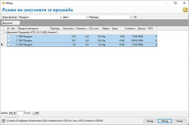

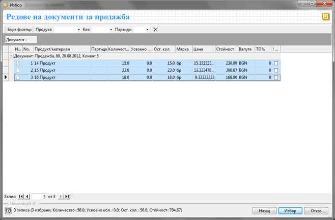

5. Избор - след натискане на бутона Напред, в същата форма системата показва всички редове от избрания документ за продажба. От тук може да изберем върху кои продукти да разпределим разходите за транспорт. След като маркираме желаните редове, натискаме бутон Избор.

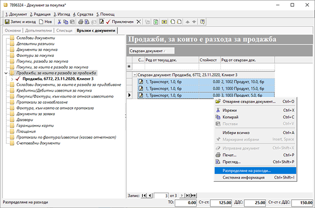

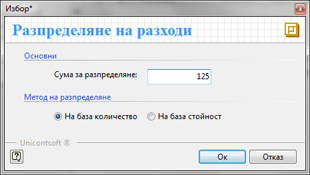

6. Разпределение разходи — след като сме създали връзките между покупката на Транспорт и продажбата на продукти, трябва да разпределим стойността на разхода за транспорт. За целта маркираме всички редове от дясната част на екрана, след което с десен бутон на мишката върху списъка или от меню Средства отваряме опционално меню. Избираме Разпределение разходи, с което отваряме форма за въвеждане на сума и метод за разпределяне.
7. Метод на разпределяне — системата предлага два варианта за разпределяне на разходите по продажба: На база количество и На база стойност. В първия случай стойността на транспорта се разпределя по равно за всеки брой продаден продукт. Когато разпределението е на база стойност, сумата ще се разпредели по продукти правопропорционално на цената.
След като изберем метод и посочим сумата за разпределяне, която винаги е без ДДС, потвърждаваме с бутон Ок.

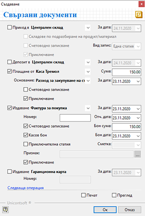

8. Приключен — за да валидираме Документа за покупка на транспорт, от лентата с инструменти използваме бутон Приключен, който извежда форма Създаване - Свързани документи. Чрез тази форма могат да бъдат генерирани автоматично останалите операции:РКО - разходен касов ордер и ФПок - фактура за покупка. Приходен складов документ не може да бъде генериран, т.к. продуктът Транспорт е услуга.
9. Документ за плащане — ако плащаме транспорта на място през каса, маркираме опцията Плащане от... (Каса по подразбиране) и опцията Приключване, за да може системата автоматично да валидира документа.
10. Генериране на Фактура за покупка — ако имаме фактура към покупката, маркираме опцията Издаване... (Фактура за покупка) и записваме номера и датата в съответните полета. За да генерираме счетоводно записване по тази фактура, маркираме опцията Счетоводно записване и тъй като създадохме касов ордер, маркираме и Касов бон (Последните операции ще бъдат изпълнени коректно, само ако автоматичният осчетоводител е настроен). Маркираме опцията Приключване, за да може системата автоматично да валидира документа.
11. Ок — След като маркираме избраните опции, натискаме бутон Ок за изпълнението им. Системата генерира свързаните документи и валидира (приключва) Документа за покупка.
