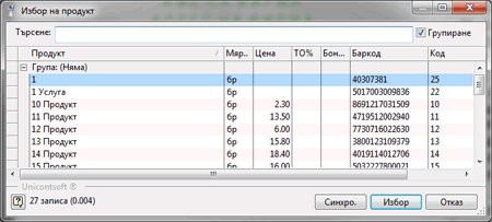

За маркиране на стоки без баркод може да се използва търсене по код/име. Това става като се въведе част от код/име и се натисне Num +(от цифровата клавиатура). Ако никаква част от код/име не е въведена, то Num + отваря форма Избор на продукт, чрез която може да се търси или преглежда номенклатура продукти, която е заредена в POS системата.
Списъкът извежда продуктите по мерки, т.е. един продукт може да присъства няколко пъти, но в различни мерки. Показва се цена в тази мярка, процент отстъпка (спрямо текущата схема ТО), код, баркод и наличност в склада. В списъка може да се търси по част от име, код и баркод (частите се разделят с интервал) и да се сортира по всяка колона. Например, търсене за до ко га търси продукти, които съдържат някъде в името си думи, които започват с до и думи, които започват с ко и думи, които започват с га. Само тези продукти, които съдържат три такива думи едновременно се извеждат.
