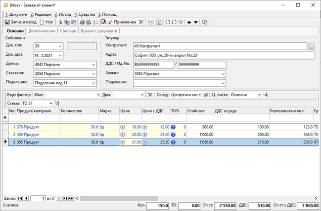

1. За да създадем документ Заявка от клиент, избираме група функции Търговска система || Документи за заявка. Десен щрак с мишката върху списъка с документи, избираме Нов документ.... Отваря се празна форма Заявка от клиент за въвеждане на данни.
2. Контрагент — избираме бутона с трите точки срещу полето Контрагент в секцията Купувач. Отваря се Форма за избор - Контрагенти. Маркираме контрагент и след това бутон Избор. Контрагентите трябва да бъдат предварително въведени. За повече информация нека видим Как да създадем контрагент.
3. Продукт/Материал — позиционираме се с мишката върху полето Продукт/Материал в реда за добавяне на нови записи. Натискаме бутона с трите точки в края на полето, с което отваряме Форма за избор - Продукти и материали. Маркираме продукт с мишката и с бутон Избор го добавяме в списъка. Продуктите трябва да бъдат предварително въведени. За повече информация нека видим Как да създадем продукт.
4. Количество — в полето записваме количеството, което клиентът е заявил.
5. Цена / Цена с ДДС — в съответното полето записваме единичната цена без ДДС / с ДДС на заявената стока. Съществува баланс между полетата Цена и Цена с ДДС в зависимост от избраното основание за прилагане (ДДС ставката), т.е. без значение е през кое от полетата ще бъде въведена цената.
За да може системата автоматично да предлага цени на избраните продукти, трябва предварително да бъдат въведени клиентски Ценови листи.
6. Приключен — бутон в лентата с инструменти. Валидира (приключва) документа и извежда форма Генериране - Свързани документи.
7. Запазване в... (Склад по подразбиране) — стоката трябва да се запази в склада, затова маркираме опцията Запазване в... (Склад по подразбиране). В този случай системата ще ни показва тези количества в наличността на склада, без да разполагаме повторно с тях.
8. Ок — След като маркираме избраните опции, натискаме бутона Ок за изпълнението им. Системата генерира свързаните документи и валидира (приключва) Заявката от клиент.
