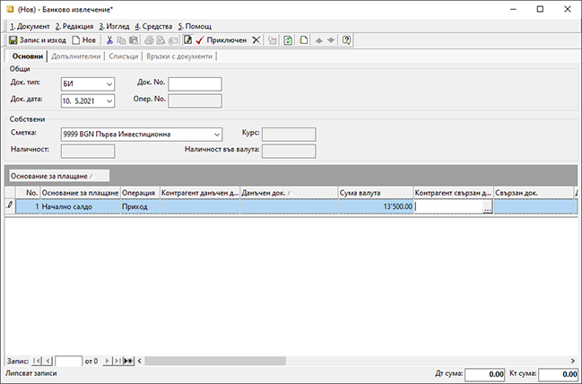

1. За да създадем начално салдо на банкова сметка, избираме група функции Търговска система || Банкови документи. Десен щрак с мишката върху списъка с документи, избираме Нов документ.... Отваря се празна форма Банкови документи за въвеждане на данни.

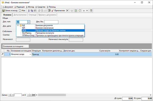

2. Документ тип — от падащо меню избираме тип на документа Начално салдо на банкова сметка (НСБ).
3. Сметка — посочваме банковата сметка, за която се отнася началното салдо.
4. Основание за плащане — позиционираме се с мишката върху полето Основание за плащане в реда за добавяне на нови записи. От падащото меню посочваме основание Начално салдо.
5. Сума валута —  в това поле въвеждаме сумата на началното салдо за избраната сметка.
6. Валута — избираме валута от падащия прозорец. Валутите трябва да бъдат предварително въведени.
7. Приключен — бутон в лентата с инструменти. Валидира (приключва) документа и извежда форма Генериране - Свързани документи. Чрез тази форма може автоматично да бъде генерирано счетоводно записване.
8. Ок — След като маркираме избраните опции, натискаме бутона Ок за изпълнението им. Системата генерира свързаните документи и валидира (приключва) банковия документ.
