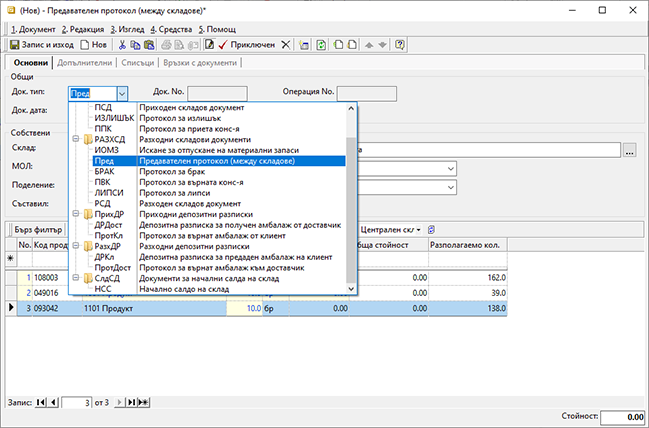

1. За да създадем Предавателен протокол(между складове), избираме група функции Търговска система || Складови документи. Десен щрак с мишката върху списъка с документи, избираме Нов документ..., с което се отваря празна форма Складови документи за въвеждане на данни.
2. Тип документ — по подразбиране тип на документа е Приходен складов документ, затова от падащото меню на реквизита избираме  Предавателен протокол(между складове).
