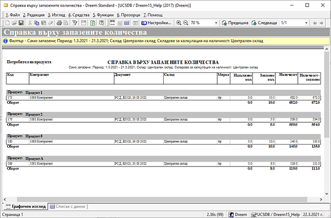

Съдържанието на справката зависи изцяло от зададените критерии във филтъра. От горе се намира наименованието, а под него с по-малък шрифт е визуализирано съдържанието на филтъра на справката. Справката се визуализира групирана по продукт.
Справката извежда данни за запазени количества от продукти по складове и документи. В справката влизат като резервираните количества, така и не издължените по документи от склада.
.png)
Като краен резултат в справката виждаме, че в посочения период има резервирани количества по четири продукта, разпределени в два документа(РСД).
