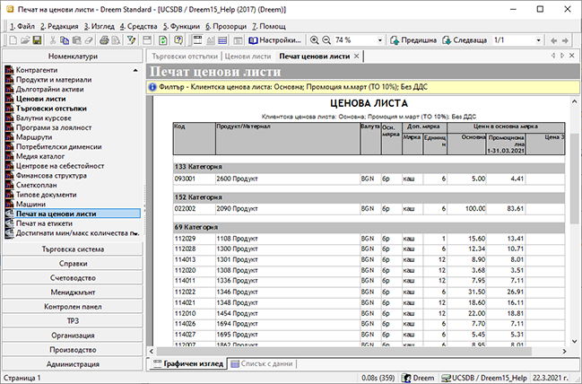

16. Ок — след като сме задали желаните критерии, потвърждаваме с бутон Ок. Системата генерира справката в готовност за печат.
Клиентска ценова листа
17. Печат — бутон в лентата с инструменти, с който извикваме форма Печат за избор на принтер и други стандартни настройки при печат.
Според избраната опция за печат на ценова листа — Клиентска ценова листа, Клиентска оферта, Ценообразуване, Ценова листа с лого или Ценова листа с наличности, системата извежда списък с продукти според настройките на филтъра, както и съответните цени в основна и/или допълнителна мярка.
