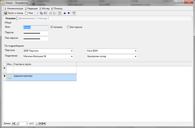

Въвеждане и настройки на потребител
1. За да създадем нов Потребител, избираме група функции Администрация || Потребители и групи. От менюто избираме опция Потребители. Десен щрак с мишката върху списъка, избираме Нов потребител. Отваря се празна форма Потребител за въвеждане на данни.
2. Име — в полето записваме името, с което ще се влиза в системата, така наречения user name или login.
3. Парола и Пак парола са две полета, в които записваме два пъти паролата на потребителя, който създаваме. Можем да зададем и опция, при която самия потребител при първоначално влизане в системата да си създаде парола. По този начин само той ще знае паролата си и може да носи отговорност за действиета си в системата. За тази операция избираме опцията Без парола.
4. Персона — от падащия прозорец избираме персоната, която съответства на потребителя. Персоните се въвеждат предварително в контрагента потребител на продукта през Номенклатура || Контрагенти. За повече информация нека видим Как да въведем Персони на потребител на продукта.
5. Поделение — от падащия прозорец избираме поделение по подразбиране. Избраното поделение автоматично ще бъде предлагано от системата при работа на съответния потребител. Поделенията се въвеждат предварително в контрагента потребител на продукта през Номенклатура || Контрагенти. За повече информация нека видим Как да въведем Поделения на потребител на продукта.
6. Каса по подразбиране — от падащия прозорец избираме каса по подразбиране. Избраната каса автоматично ще бъде предлагана от системата при работа на съответния потребител. Касите се въвеждат предварително през Номенклатури || Референтни номенклатури || Каси/Работни места. За повече информация нека видим Как да създадем Каси/Работни места.
7. Склад по подразбиране — от падащия прозорец избираме склад по подразбиране. Избрания склад автоматично ще бъде предлаган от системата при работа на съответния потребител. Складовете се въвеждат предварително през Номенклатура || Контрагенти. За повече информация нека видим Как да създадем Складове.
8. Участва в групи — този списък се използва за връзка със системата за сигурност. Даден потребител може да участва в една или повече групи, а системата за сигурност раздава права върху тези групи.
Въвеждането на потребители за системата улеснява работата при въвеждане на документ. Когато даден потребител се обвърже с поделение, каса и склад, системата Dreem автоматично ги предлага по време на работа. Освен това тези потребители могат да бъдат въведени в групи и да им бъдат раздадени различни права за достъп в системата.
Системния потребител Dreem е с празна парола по подразбиране. Може да бъде деактивиран или да му бъде зададена парола и да бъде използван.
