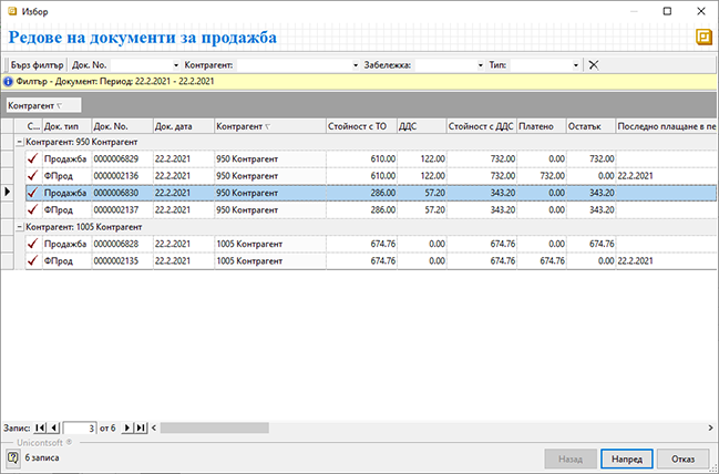

1. За да създадем Кредитен документ към продажба, избираме група функции Търговска система || Документи за продажба. Десен щрак с мишката върху списъка с документи, избираме Нов документ.... Отваря се празна форма Документ за продажба за въвеждане на данни.

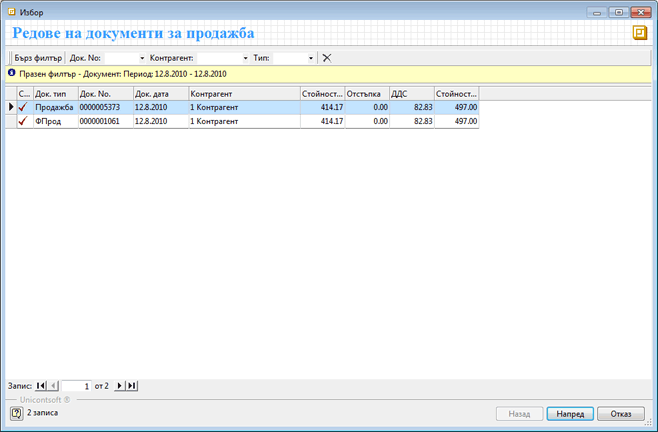

2. Генериране на кредитен документ/известие — избираме меню Средства, опция Генериране на кредитен документ/известие. Отваря се форма Избор - Редове на документи за продажба. От списъка маркираме желаната продажба и след това бутон Напред. Ако исканият документ не присъстват в списъка, трябва да направим корекция на филтъра. Формата Филтър - Документи за продажба се извежда най-лесно чрез щрак с мишката върху жълтото поле.

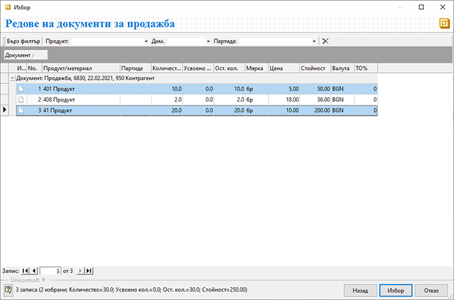

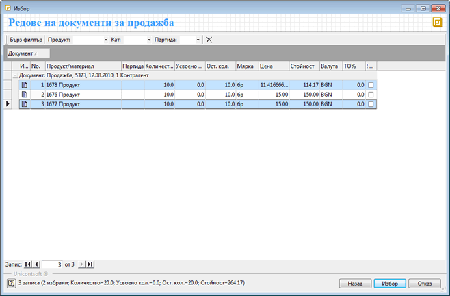

3. Избор — след натискане на бутона Напред, в същата форма системата показва всички редове от избрания документ за продажба. От тук може да изберем кои продукти да бъдат генерирани в кредитния документ. След като маркираме желаните редове, натискаме бутон Избор.

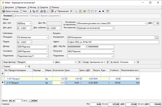

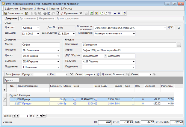

4. Кредитен документ — след натискане на бутон Избор, системата генерира Кредитен документ на базата на зададените критерии и попълва автоматично всички полета. По подразбиране типът на документа е Корекция на количества, което внася отрицателен знак на количествата. Въвеждаме върнатите количества по отделните продукти с отрицателен знак.

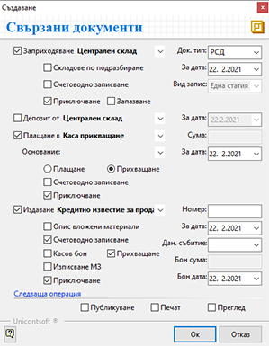

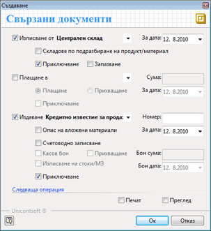

5. Приключен — бутон в лентата с инструменти. Валидира (приключва) документа и извежда форма Генериране - Свързани документи.
Чрез тази форма могат да бъдат генерирани автоматично всички останали документи: Складов документ, Документ за плащане или прихващане, Кредитно известие и счетоводни записвания.
6. Генериране на Складови документи:
- Ако стоката се връща в склада, то трябва да маркираме опцията Изписване от... (Склад по подразбиране) и опцията Приключване, за да може системата автоматично да валидира документа. В този случай системата ще генерира Разходен складов документ с отрицателен знак. Тъй като складовият документ играе роля на сторниращ документ в склада, той ще се генерира само ако има разходни складови документи по продажбите.
- Ако нямаме стока за връщане в склада, опцията Изписване от... (Склад по подразбиране) остава немаркирана.
7. Генериране на Касов ордер или протокол за прихващане:
- Ако ще имаме плащане в брой, то следва да маркираме опцията Плащане в... (Каса по подразбиране), опцията Плащане, както и опцията Приключване, за да може системата автоматично да валидира документа. При избрана опция Плащане, системата генерира Приходен касов ордер с отрицателен знак.
- Ако ще имаме прихващане, маркираме опция Плащане в... (Каса по подразбиране), опцията Прихващане и системата създава Протокол за прихващане в избраната каса, в който участват Продажбата и Кредитният документ. В общия случай това се прави когато нямаме плащане по продажбата и съответно фактурата и очакваме такова само за разликата.
- Ако имаме плащане по банков път, опцията Плащане в... (Каса по подразбиране) остава немаркирана.
Издаване на Кредитно известие
8. Издаване Кредитно известие за продажба - за да генерираме Кредитно известие по този кредитен документ, маркираме опцията Издаване Кредитно известие за продажба и опцията Приключване, за да може системата автоматично да валидира документа.
- Към това Кредитно известие може да генерираме счетоводно записване в Счетоводната система - маркираме опцията Счетоводно записване.
- Ако сме избрали Плащане по този Кредитен документ, то би трябвало да генерираме и счетоводно записване за плащане през каса към това кредитно известие. За целта маркираме опция Касов бон.
- Ако сме избрали Прихващане по този Кредитен документ, то би трябвало да изберем и прихващане в счетоводството.
9. Ок — След като маркираме избраните опции, натискаме бутона Ок за изпълнението им. Системата генерира свързаните документи и валидира (приключва) Кредитния документ.

Бележка
При създаване на Кредитен документ за количество отрицателният знак се пише в количеството, а цената остава с положителен знак.
Количеството с отрицателен знак не може да надвишава количеството по продажбата, а цената трябва да съвпада с тази в продажбата.
