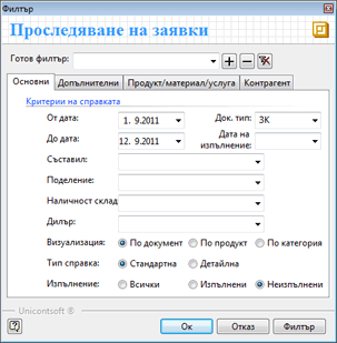

1. За да генерираме справката, избираме група функции Търговска система || Проследяване на заявки. Трябва да зададем критерии за справката и за целта отваряме филтър формата, която се извежда най-лесно чрез щрак с мишката върху жълтото поле.
Панел Основни
Панелът съдържа основни реквизити по отношение на справката като падащи менюта, календари и опционални бутони.
2. От дата, До дата — в тези полета се задава начална и крайна дата за периода на справката. В случая този период ще включва всички документи за заявка от 1.9. до 12.9.2011г.
3. Документ тип — в това поле опционално се посочва тип на документите за заявка - Заявка от клиент или Заявка към доставчик. За да филтрираме единствено заявките от клиенти за примера, избираме Заявка от клиент(ЗК).
4. Дата на изпълнение — в полето може да се избере дата на изпълнение, по която да се филтрират документите.
5. Съставил — като критерий за филтър в полето може да бъде избрана персона, съставила документа.
6. Поделение — в полето може да се посочи поделение от списъка с предварително настроените за Потребител на продукта.
7. Наличност на склад — от менюто може да се избере конкретен склад.
8. Дилър — в полето може да бъде посочена персона от списъка с настроени в Потребител на продукта служители.
9. Визуализация —  за визуализация на справката има три варианта според целите на справката: По документ, По продукт или По категория на продукт.
10. Тип на справката — може да избираме между Стандартна и Детайлна справка, като във втория случай се дава допълнителна информация за място на товарене, описание на транспорта и шофьор.
11. Изпълнение — системата може да покаже всички заявки в периода, да филтрира само изпълнените или неизпълнените. Тъй като в примера се разглеждат неизпълнените заявки, при този критерий посочваме последната опция - Неизпълнени.

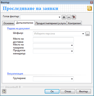

Панел Допълнителни
Панелът съдържа допълнителни реквизити от филтъра на справката, свързани с логистиката на доставките.
12. Шофьор — от бутона с трите точки в края на полето отваряме форма Избор - Персони на контрагенти. От тук може да бъде избран един или няколко изпълнителя на доставките.
13. Място на доставка — в полето се изписва място на доставка, по което да се филтрира справката.
14. Място на товарене — от списъка може да се избере склад, къде стоката ще бъде натоварена.
15. Продуктов мениджър — в полето може да бъде посочена персона от списъка с настроени служители.
16. Групиране — в полето се извежда списък, от който може да се зададе категория продукти.

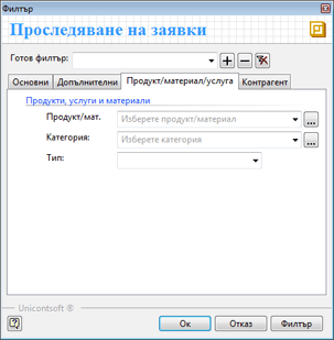

Панел Продукт/материал/услуга
Панелът съдържа реквизити, отнасящи се до филтър на справката върху продукти и материали - избор на един или няколко продукта, категория и тип.
17. Продукт/мат. — чрез бутона с трите точки в края на полето се извежда Форма за избор - Продукти и материали. От тук могат да бъдат избирани конкретни продукти, които да участват в справката.
18. Категория — чрез бутона с трите точки в края на полето се извежда форма Избор - Категории. От тук могат да се избират групи продукти по категории, които да участват в справката.
19. Тип — от падащия панел могат да бъдат избрани група продукти по тип, които да участват в справката.

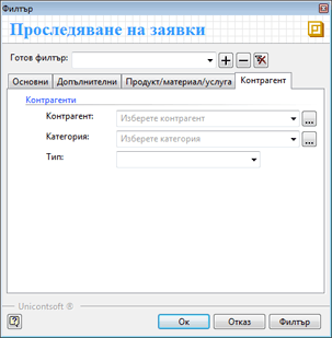

Панел Контрагент
Панелът съдържа реквизити, отнасящи се до филтър на справката върху контрагенти - избор на един или няколко контрагента, категория и тип.
20. Контрагент — чрез бутона с трите точки в края на полето се извежда Форма за избор - Контрагенти. От тук могат да бъдат избрани контрагенти, които да участват в справката.
21. Категория — чрез бутона с трите точки в края на полето се извежда форма Избор - Категории. От тук могат да се избират категории контрагенти, които да участват в справката.
22. Тип — от падащия панел могат да бъдат избрани групи контрагенти по тип, които да участват в справката.

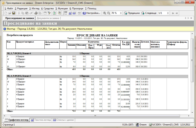

Справка Проследяване на заявки
Като краен резултат в справката виждаме, че в посочения период има 2 неизпълнени заявки към съответните клиенти. Системата дава общ сбор за всяка подколона в Количества, като отделен тотал за всеки документ.
1. Код — визуализират се системните кодове на продуктите, участващи в справката.
2. Продукт/материал — визуализират се наименованията на продуктите, участващи в справката.
3. Допълнителен текст — визуализират се допълнителните текстове(ако има въведени такива) от редовете на документа за заявка.
4. Мярка — визуализират се мерните единици за продуктите.
5. Количества: Заявено — визуализират се заявени количества по продукти от документ заявка.
6. Количества: Отказано — визуализират се отказани количества по продукти от документ заявка.
7. Количества: Пок./Прод. — визуализират се количества по продукти от свързаните покупки/продажби към документа за заявка, т.е. единствено усвоените в покупка/ продажба количества ще се отразят в тази колона.
8. Количества: Фактурирано — визуализират се фактурираните количества по продукти от свързаните покупки/ продажби към документа за заявка.
9. Количества: Скл. док. — визуализират се усвоените със складов документ количества по продукти от свързаните покупки/ продажби към документа за заявка.
10. Количества: Остатък — резултативна колона, в която се калкулират неусвоените със складови документи количества по продукти от свързаните покупки/ продажби към документа за заявка. Данните са разлика между заявеното количество и изписаното със складови документи.
11. Цена в заявка — колоната дава информация за цена на продукта от документ за заявка.
12. Налично в основна мярка — колоната съдържа данни за налични количества в основна мерна единица за избран склад/ всички складове.
13. Дата на изпълнение — датата на изпълнение на съответния ред от документа за заявка.
14. Място на доставка, описание — визуализират място на доставка и ако има въведено описание.
15. Транспортна фирма, шофьор — визуализира данни за транспортната фирма и шофьора, отговарящи за доставката на заявените стоки.
Справката проследява изпълнението на заявки от клиенти и към доставчици по продукти с групировка по номера на документи. Съдържанието на справката зависи изцяло от зададените във филтъра критерии.
