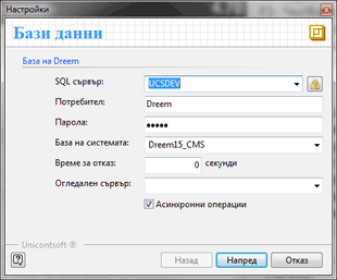

От форма Настройки - Бази данни се извършват настройки за достъп до база данни на Dreem. След инсталация на Dreem Personal, системата POS автоматично е извършила тези настройки. При другите издания на Dreem, тези настройки се различават в зависимост от изданието и се извършват от компетентен администратор.
На първия екран се намират настройки за достъп до базата данни на Dreem. Те са специфични и могат да бъдат както локални, така и връзки за отдалечен достъп.

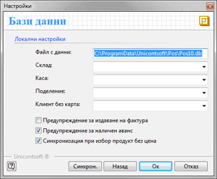

Втория екран съдържа опции за локални настройки в базата на Dreem и на практика е възможен след коректна настройка на достъп до базата на Dreem. Тук се намира пътя на локалната база на POS терминала и също така Склад, Каса и Поделение на POS терминала. В повечето случаи различните POS терминали работят в различни Каси, водят се различни Поделения и ползват различни Складове. Всичко това въпрос на предварителна настройка в Dreem.
С отметка на Предупреждение за издаване на фактура се извършва настройка, така че при приключване на касова бележка, системата подсеща оператора, да попита клиента за фактура.
Отметка Предупреждение за наличен аванс е настройка, която при приключване на касова бележка системата предупреждава оператора за наличен аванс на клиента.
Отметка Синхронизация при избор продукт без цена е настройка, при която ако оператора избере продукт без цена, системата автоматично ще синхронизира продукта, с цел да намери цена в Dreem.
Всички тези отметки предпазват операторите от допускане на грешки.

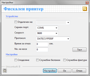

От форма Настройки - Фискален принтер (ФП) се избира типа на ФП и серийния порт, на който е закачено устройството. Системата позволя един ФП да се споделя от няколко терминала. Предварително това устройство трябва да бъде споделено от терминала, за който физически е закачен серийния порт. Това става с маркиране на отметка Споделяне. На другите терминали се настройва да използват мрежови ФП, като се указва връзка през терминала, на който ФП е закачен физически.
След закачане на фискалния принтер, ако операционната системата го е разпознала и съответно има връзка с него, тук може да се избере падащия прозорец Сериен порт и POS терминала автоматично ще покаже къде е закачен ФП и какъв модел е. След избор на ФП може да се извърши тест за връзка с него чрез бутона Тест.
*Някои фискални принтери изискват изрично да бъдат вкарани в режим Връзка с PC, други фискални устройства пък изискват да бъдат въведени в режим Продажби и едва след това POS системата би ги разпознала.
При първоначално тестване на системата може да се сложи отметка на Служебни бележки и Служебни фактури, за да не се издават фискални документи при демонстриране и обучение за работа с POS системата.

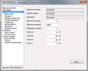

С бутона Настройки се показва форма за програмиране на ФП. Могат да се въведат имена на оператори и да се променят много други системни настройки по фискалния принтер, като име, адрес и т.н.

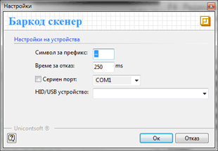

Настройките на баркод скенера указват дали се използва клавиатурен скенер (в това число USB устройства) или сериен баркод скенер.
За оптимална работа на клавиатурните устройства, желателно е скенера да се настрои да изпраща префиксен символ, който по подразбиране се очаква да е ~ (тилда). Задължително след баркода скенерът трябва да изпраща символ за нов ред (клавиш Enter). За програмиране на скенери погледнете ръководството на производителя.
