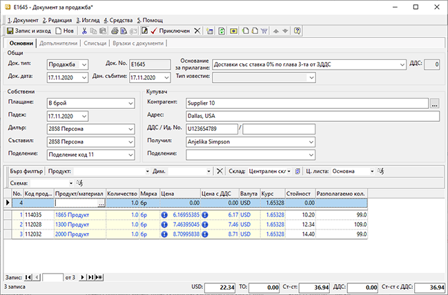

2. За да създадем Документ/Фактура за продажба, избираме група функции Търговска система || Документи за продажба. Десен щрак с мишката върху списъка с документи, избираме Нов документ.... Отваря се празна форма Документ за продажба за въвеждане на данни.
3. Основание за прилагане - избираме основание за прилагане Доставки със ставка 0% по глава 3-та от ЗДДС. При избор на това основание, системата НЕ начислява ДДС върху документа и автоматично ще въведе фактурата в Дневника на Продажбите по съответната колона.
4. Контрагент - избираме бутона с трите точки срещу полето Контрагент в секцията Купувач. Отваря се Форма за избор - Контрагенти. Маркираме контрагент с мишката и след това бутон Избор. Контрагентите трябва да бъдат предварително въведени. За повече информация нека видим Как да създадем Контрагент.
5. Въвел - от падащия прозорец избираме персона, която въвежда документа. Полето се обзавежда автоматично, ако потребителят влязъл в системата е настроен. Как да въведем настройки на Потребител.

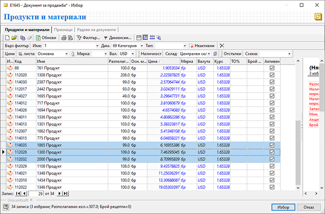

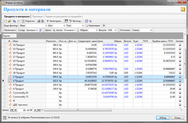

6. Продукт/Материал - позиционираме се с мишката върху полето Продукт/Материал в реда за добавяне на нови записи. Натискаме бутона с трите точки в края на полето. Отваря се Форма за избор - Продукти и материали. Ако имаме предварително настроена Ценова листа в USD, можем директно да я използваме. Ако нямаме такава, то ще използваме стандартната ценова листа, като накараме системата да преизчисли цените на продуктите по избрана от нас валута и зададения валутен курс. За целта от бързия филтър избираме валута и системата автоматично калкулира цените на продуктите (оцветените в синьо цени) в зависимост от курса за деня. За повече информация относно създаване на ценови листи нека видим Как да създадем Ценова листа.
7. Количество - в полето записваме количество, което ще продадем.
8. Цена - след избор на продукт, системата автоматично записва, в нашия случай преизчислената цена. При нужда в полето можем да извършим корекция на единичната цена за всеки продукт.
9. Валута - валутата на реда на документа вече трябва да е избрана. Това зависи при какъв филтър е избран продукта от Форма - Избор на продукти, а ние там зададохме вече валута USD. Ако все пак сме направили грешка или трябва да изберем друга валута, то извършваме това действие от падащия прозорец.
10. Курс - курса за деня на съответната валута се обзавежда автоматично, ако е предварително въведен. За повече информация нека видим Как да въведем Валутен курс.

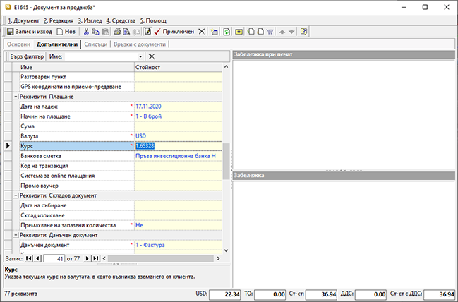

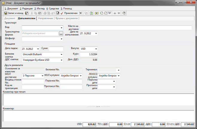

11. Документ валута - тъй като продажбата ни е извън територията на България, то задължението на клиента към нас ще бъде във валута - USD. За да въведем валутно задължение по документа, трябва да отворим втория панел на формата - Допълнителни и в полетата Валута и Курс да въведем съответните стойности. След като изпълним тази операция, най-отдолу на формата се визуализира допълнителен тотал в избрана валута.
Именно тук идва момента да кажем, че в момента на продажбата формираме валутно задължение на клиента по курс за деня на издаване на документа. Този документ си има своята левова равностойност, както в търговската система, така и в счетоводството. Когато този документ бъде платен от клиента, то в деня на плащане валутния курс най-вероятно ще бъде различен. По този начин се формират курсови разлики, но тях ще разгледаме в друга тема.

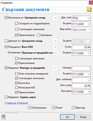

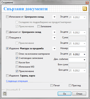

12. Приключен - бутон в лентата с инструменти. Валидира (приключва) документа и извежда форма Създаване - Свързани документи. Чрез тази форма може допълнително да бъде генерирана ФПрод - фактура за продажба. РСД - разходен складов документ, ако стоката ще се изписва от склада, както и ПКО - приходен касов ордер, ако задължението ще бъде платено в брой.
13. Генериране на Фактура за продажба - за да генерираме фактура към продажбата, маркираме опцията Издаване... (Фактура за продажба). За да генерираме счетоводно записване по тази фактура, маркираме опцията Счетоводно записване.
Маркираме опцията Приключване, за да може системата автоматично да валидира документа. Последните операции ще бъдат изпълнени коректно, само ако автоматичният осчетоводител е предварително настроен.
14. Ок - След като маркираме избраните опции, натискаме бутона Ок за изпълнението им. Системата генерира свързаните документи и валидира (приключва) Документа за продажба.
