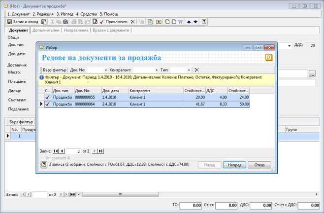

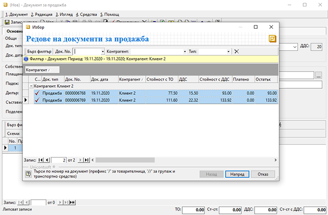

2. Генериране на фактура от продажби — избираме меню Средства, опция Генериране фактура от продажби. Отваря се форма Избор - Редове на документи за продажба. От списъка маркираме желаните продажби и след това бутон Напред. Ако исканите документи не присъстват в списъка, то трябва да направим корекция на филтъра. Формата Филтър - Документи за продажба се извежда най-лесно чрез щрак с мишката върху жълтото поле.

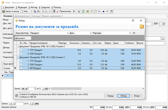

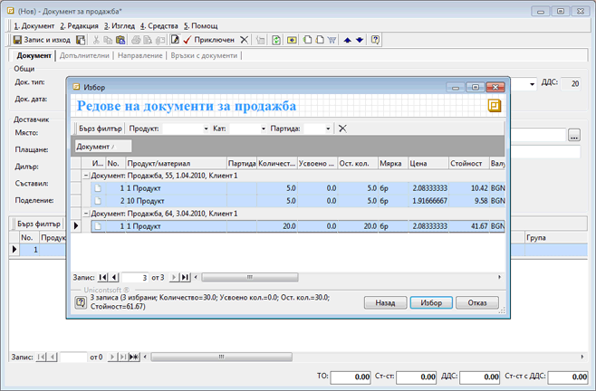

3. Избор — след натискане на бутона Напред, в същата форма системата показва всички редове от избраните документи за продажба. От тук можем да изберем, кои продукти да бъдат генерирани във фактурата. След като маркираме желаните редове натискаме бутон Избор.

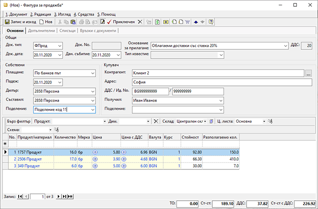

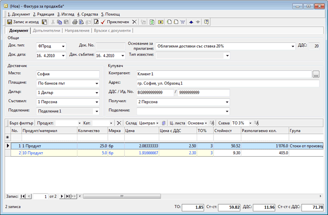

4. Фактура — след натискане на бутон Избор, системата генерира Фактура на базата на зададените критерии и попълва автоматично всички полета. При наличие на еднакви продукти в различните продажби, то системата ги обединява в един с едно общо количество (само ако цените съвпадат).

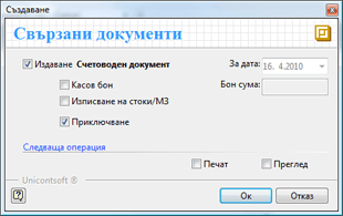

5. Приключен — бутон в лентата с инструменти. Валидира (приключва) документа и извежда форма Създаване - Свързани документи. Чрез тази форма могат да бъдат извършени следните счетоводни операции: Издаване Счетоводен документ - счетоводно записване за фактурата, Касов бон - счетоводно записване за плащане по фактурата, Изписване на стоки/МЗ - счетоводно записване за изписване на стоките от счетоводния склад. За да работят коректно всички тези осчетоводявания, трябва предварително да бъде настроен сметкоплана и автоматичния осчетоводител.
6. Генериране на счетоводен документ — ако ще генерираме счетоводно записване за фактурата, маркираме опцията Издаване Счетоводен документ и опцията Приключване, за да може системата автоматично да валидира документа. Фактурата ще бъде осчетоводена автоматично от системата, в зависимост от настройките на автоматичния осчетоводител.
7. Касов бон — ако фактурата бъде платена в брой и пуснем касов бон, то би следвало да генерираме счетоводно записване за плащане по фактурата. За целта трябва предварително да бъде настроен автоматичния осчетоводител.
8. Изписване на стоки/МЗ — ако желаем да изпишем стоката от счетоводния склад, то следва да генерираме счетоводно записване за изписване на стоки по фактурата. За целта трябва предварително да бъде настроен автоматичния осчетоводител.
9. Ок — След като маркираме избраните опции, натискаме бутона Ок за изпълнението им. Системата генерира свързаните документи и валидира (приключва) Фактурата.
