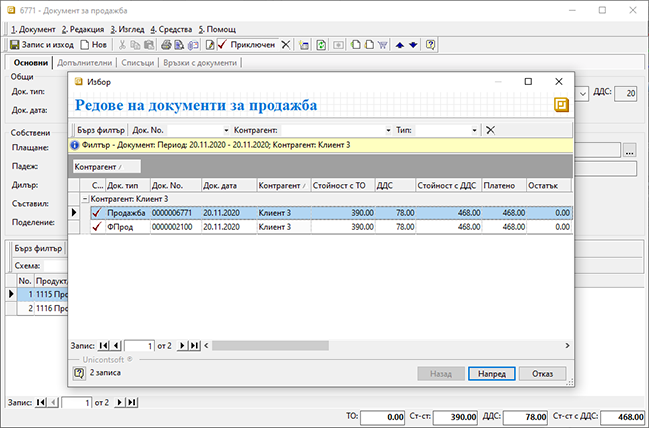

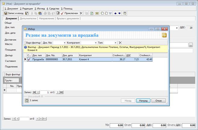

2. Генериране на Кредитен Документ/Известие — избираме меню Средства, опция Генериране кредитен документ/известие. Отваря се форма Избор - Редове на документи за продажба. От списъка маркираме желаната продажба и след това бутон Напред. Ако исканият документ не присъстват в списъка, трябва да направим корекция на филтъра. Формата Филтър - Документи за продажба се извежда най-лесно чрез щрак с мишката върху жълтото поле.

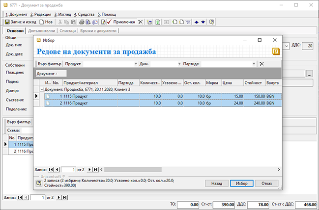

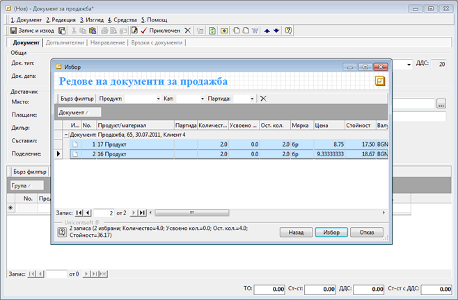

3. Избор — след натискане на бутона Напред, в същата форма системата показва всички редове от избрания Документ за Продажба. От тук можем да изберем кои продукти да бъдат генерирани в кредитния документ. След като маркираме желаните редове, натискаме бутон Избор. Трябва да имаме в предвид, че ще бъдат генерирани само тези продукти, за които има остатъчни количества. Какво ще рече това? Ако например преди създаването на Кредитния документ за цена имаме вече издаден Кредитен документ за количество, то системата ще пресметне и предложи само остатъка. Например: Продали сме 100 бр., върнати са ни вече 20 бр., то сега системата ще генерира предложение за корекция на цена на останалите 80 бр.

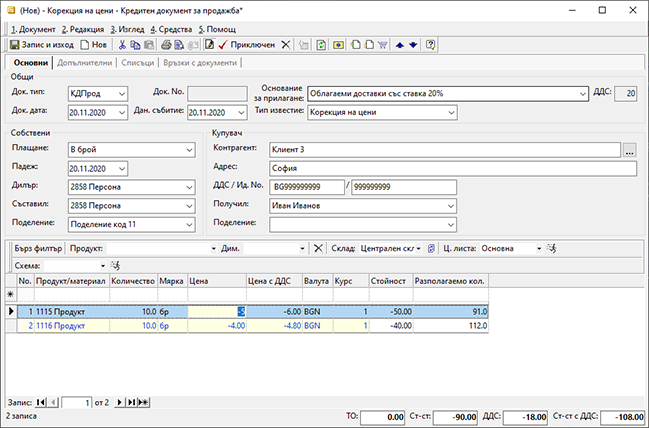

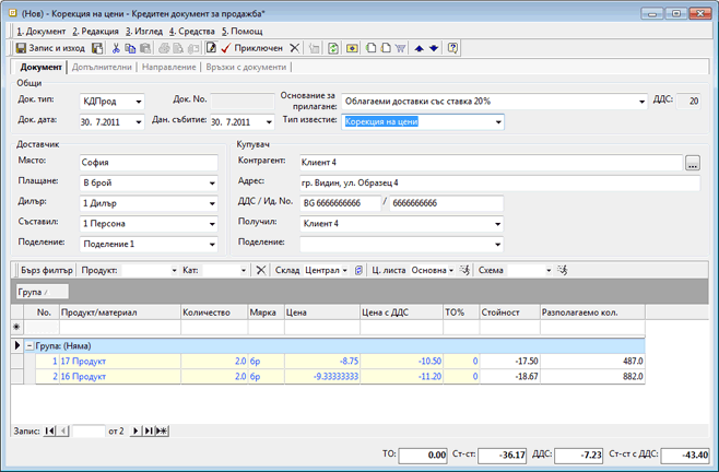

4. Кредитен документ — след натискане на бутон Избор, системата генерира Кредитен документ на базата на зададените критерии и попълва автоматично всички полета. Избираме Тип известие - Корекция на цени, което внася отрицателен знак на цените на документа.
5. Корекция на цени — при промяна на цените, въвеждаме само разликата, с която намаляваме цената на съответния продукт и я записваме с отрицателен знак, а количеството остава с положителен знак.

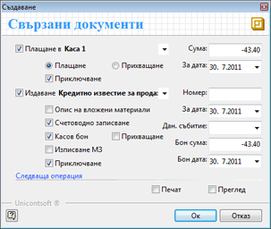

Чрез тази форма могат да бъдат генерирани автоматично всички останали документи по този Кредитен документ: Документ за плащане или прихващане, Кредитно известие към Фактурата, Счетоводни записвания за Кредитното известие, плащането или прихващането.
7. Генериране на Касов ордер или протокол за прихващане:
- Ако ще имаме плащане в брой, то следва да маркираме опцията Плащане в... (Каса по подразбиране), опцията Плащане, както и опцията Приключване, за да може системата автоматично да валидира документа. При избрана опция Плащане, системата генерира Приходен касов ордер с отрицателен знак.
- Ако ще имаме прихващане, маркираме опция Плащане в... (Каса по подразбиране), опцията Прихващане и системата създава Протокол за прихващане в избраната каса, в който участват Продажбата и Кредитния документ. В общия случай това се прави когато нямаме плащане по продажбата и съответно фактурата и очакваме такова само за разликата.
- Ако имаме плащане по банков път, опцията Плащане в... (Каса по подразбиране) остава не маркирана.
Издаване на Кредитно известие
8. Издаване Кредитно известие за продажба - за да генерираме Кредитно известие по този кредитен документ, маркираме опцията Издаване Кредитно известие за продажба и опцията Приключване, за да може системата автоматично да валидира документа.
- Към това Кредитно известие можем да генерираме счетоводно записване в Счетоводната система, маркираме опцията Счетоводно записване.
- Ако сме избрали Плащане по този Кредитен документ, то би трябвало да генерираме и счетоводно записване за плащане през каса към това кредитно известие. За целта маркираме опция Касов бон.
- Ако сме избрали Прихващане по този Кредитен документ, то би трябвало да изберем и прихващане в счетоводството.
9. Ок — След като маркираме избраните опции, натискаме бутона Ок за изпълнението им. Системата генерира свързаните документи и валидира (приключва) Кредитния документ.
