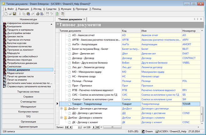

2. Типове документи — следваща стъпка е добавянето на нов тип документ Товарителница, който системата ще генерира автоматично като счетоводен документ в плащанията по издадените фактури за продажба. За целта се навигираме до Номенклатури || Типове документи, група Други - Други документи, където с десен бутон избираме Нов тип документи. На добавения по този начин ред за нов запис посочваме име на документа Товарителница, код Товар и  номератор TOVAR.

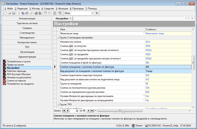

3. Администрация — след като сме създали новия тип документ Товарителница, се навигираме до Администрация || Настройки, Група: Счетоводни настройки, където е необходимо да го настроим като Вид документ за плащания с наложен платеж по фактури. Освен това посочваме и счетоводната сметка, по която да се осчетоводяват плащанията с товарителница по фактури за продажба, например с/ка 491 Доверители.

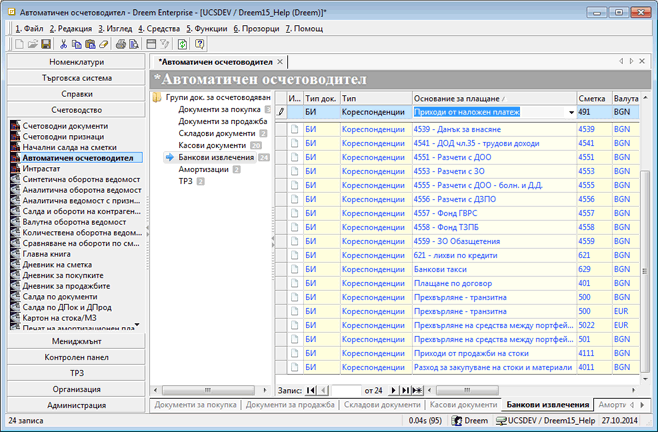

4. Автоматичен осчетоводител — освен настройката на сметка за автоматично осчетоводяване на Товарителница, може да се настрои  автоматика при осчетоводяване на банковите документи, съдържащи плащания по наложен платеж. За целта в Счетоводство || Автоматичен осчетоводител трябва да настроим предварително въведеното основание за плащане Приходи от наложени платежи да се отразява по същата сметка, настроена в Администрация като Сметка плащания с наложен платеж по фактури - с/ка 491.

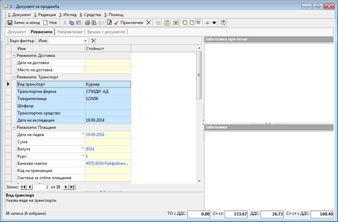

1. Документ за продажба — при съставяне на продажба към клиента има следните изисквания, за да се отрази схемата за наложен платеж коректно в системата. А именно: в панел Документ вид на плащането да бъде Наложен платеж и в панел Реквизити: Транспорт да се изберат вид и име на транспортната фирма, както и номер на товарителница с експедиционна дата.

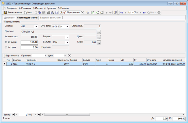

2. Свързани документи — с приключване на продажбата системата предлага генериране на стандартните свързани документи, като обаче е изключена генерацията на касови документи, т.к. видът на плащане не изисква такива. В този случай плащане може да се отрази единствено по фактурата със счетоводен документ Товарителница. За целта системата добавя ново поле Нал. платеж сума, в което автоматично предлага стойността на документа. С генерацията на Товарителница се закрива вземането по фактурата за продажба от клиента, като се прехвърля на куриерската фирма. Примерното осчетоводяване изглежда по следния начин, когато предварителните настройки са спазени:

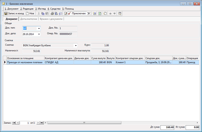

3. Банкови документи — с банкови извлечения отразяваме в системата постъпилите плащания от куриерската фирма по наложени платежи. Особеност при отразяване на плащане по документи е, че контрагентите по свързан и данъчен документ са различни.
При въвеждане на банковото извлечение избираме като основание за плащане Приходи от наложени платежи. Тъй като салдото по фактура е закрито, остава ни да закрием само това по документа за продажба. За целта поле Данъчен документ остава празно, докато в поле Свързан документ отваряме списък продажби, филтрираме желаната по товарителница № и с бутон Избор я добавяме на реда на банковия документ. Контрагент свързан документ трябва да отговаря на клиента по документ за продажба, а за Контрагент данъчен документ - куриерската фирма.

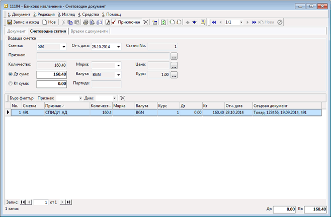

С приключването на банковото извлечение може да генерираме счетоводен запис, който намалява салдото на куриерската фирма по с/ка 491, като в свързан документ фигурира съответната товарителница.

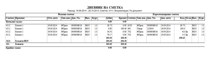

1. Дневник на сметка - 411 Клиент — за да проследим вземанията от клиент е достатъчно да генерираме счетоводната справка Дневник на сметка за с/ка 411 с визуализация по документ. Ако сме настроили и осчетоводили коректно документите, отразяващи сделката по продажба, справката би изглеждала по следния начин:

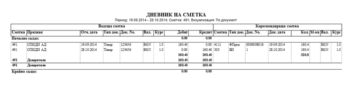

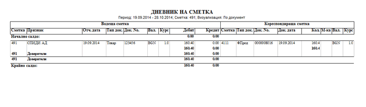

2. Дневник на сметка - 491 Куриер — както вече споменахме, вземанията при наложен платеж се прехвърлят от клиент на куриерската фирма-доставчик. Затова може да проследим салда по платени и/или неплатени документи чрез справка за постъпили плащания от фирмата-куриер. За целта генерираме Дневник на сметка отново по документ за с/ка 491, където с дебитни салда фигурират всички неплатени документи:
