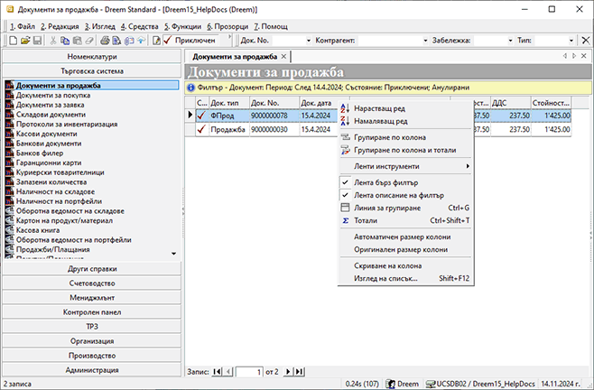

Менюто на списък се отваря чрез десен бутон на мишката върху заглавието на която и да е колона.
Съдържа основните възможности на списъка за: сортиране в нарастващ/намаляващ ред, групиране с/без тотали и скриване и извеждане на колони и други.

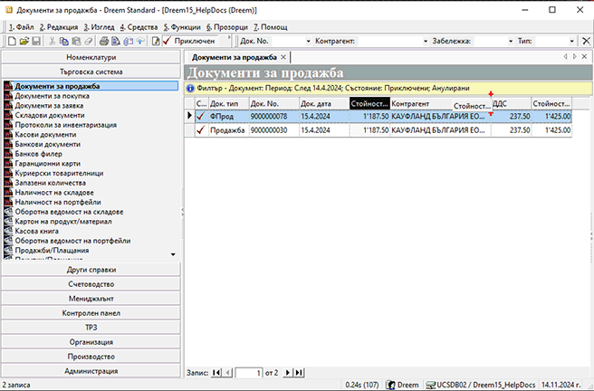

Преместването на колоните представлява пренареждане/подреждане на колоните от списъка по избор. Осъществява се с натискане и задържане на левия бутон на мишката върху антетката на желаната колона, след което се придвижва до новата ѝ позиция.
Списъкът показва възможните за поставяне места, като ги посочва с червени стрелки.

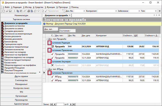

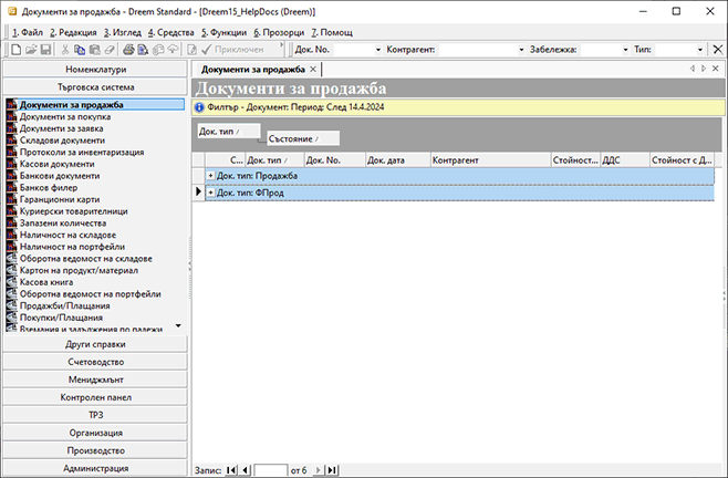

Свиването на списък става чрез задържан клавиш Ctrl и ляв клик с мишката върху/ пред знака [-] в началото на ред с групировка.
В резултат, ако например свиваме списъка с Документи за продажба по групировката Док. тип, съдържанието ще се оформи по следния начин:

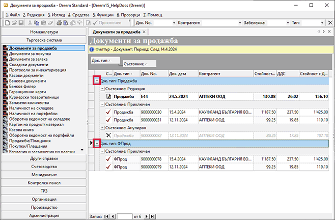

Разширяването на списък става със задържан клавиш Ctrl и ляв клик на мишката върху знак [+] в началото на реда за съответната групировка.

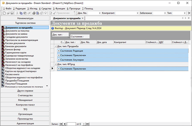

Освен по основна групировка, когато има и подгрупиране, списъкът може да се свие само по него.
Редовете се събират със задържан Ctrl и ляв клик с мишката върху знака [-] в началото на един от редовете с подгрупировка.
Списък с примерно подгрупиране по Състояние на документи би имал следния изглед след свиване на редовете:
