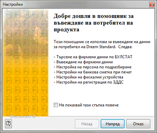

При първоначално стартиране на Dreem, системата извежда помощник за въвеждане на потребител на продукта. Помощника изисква в няколко стъпки да бъдат въведени основните данни за потребителя на продукта.
1. Добре дошли — стъпка в която е обяснено за какво се използва помощника и колко стъпки остават. За преминаване към следваща стъпка използваме бутон Напред, а за излизане от помощника – Отказ.

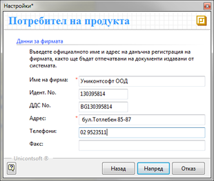

2. Данни за фирмата — в полетата Наименование, Идент. No, ДДС No, Адрес, Телефони и Факс, можем да въведем основните данни на фирмата, като само тези посочени със звездичка са задължителни.

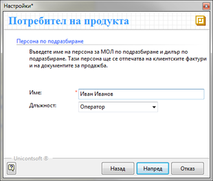

3. Персона по подразбиране — в полетата Име и Длъжност можем да въведем името на лице по подразбиране за фирмата, както и неговата длъжност. Падащият прозорец с Длъжности е допълнителна референтна номенклатура, автоматично попълнена от Dreem.

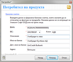

4. Банкова сметка — в полетата IBAN, BIC, Клон, Описание, Име на банка, Допълнително име на банка и Адрес въвеждаме банковата сметка на фирмата, като само полетата маркирани със звездичка са задължителни.

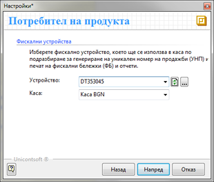

5. Фискални устройства — в полетата Устройство и Каса, можем да дефинираме определено фискално устройство за касата по подрабиране в системата. Тези фискални устройства да появяват в падащия панел, когато са инсталирани локално или се ползват мрежово. Падащият прозорец с Каси е допълнителна референтна номенклатура, автоматично попълнена от Dreem.
Тази стъпка е задължителна и без нейната настройка няма да можете да продължите, само когато системата Dreem е във вариант СУПТО. Т.е. когато се използва Dreem Enterprise или Dreem Express.

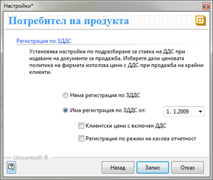

6. Регистрация по ЗДДС — тук трябва да се дефинира дали фирмата е регистрирана по ЗДДС. Тази настройка дефинира ставката на ДДС по подразбиране при издаване на документи за продажба. Дефинираме нашия избор и въвеждаме дата на регистрация по ЗДДС, ако има такава.
Опцията Клиентски цени с включен ДДС се използва за дефиниция по подразбиране на Ценовите листи. При маркирана опцията, системата ще активира Ритейл ценови листи по подразбиране. Това означава, че системата ще използва калкулации по цени с ДДС при създаване на продажби. Такива ценови листи и продажби се използват обикновено, когато се работи с крайни клиенти (физичиски лица). Когато опцията не е маркирана, системата използва стандартни ценови листи и извършва калкулиране на тотали на документи по цени без ДДС.
Опцията Регистрация по режим касова отчетност се използва, когато фирмата е регистрирана в НАП за използване на касова отчетност. При избрана опция, системата ще активира специфични типовете документи, касаещи режим Касова отчетност.
След като въведем съответните данни, натискаме бутона Запис за потвърждаване и с това приключваме с помощника.

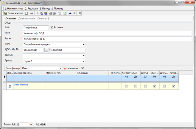

7. За да въведем допълнителни данни за потребителя на продукта или да направим корекция на вече въведените, избираме група функции Номенклатури || Контрагенти. Маркираме контрагента от тип Потребител на продукта, който вече създадохме при първоначално стартиране на системата. Двоен щрак с мишката върху него отваря форма Контрагент, с попълнените данни.
8. От тук можем да направим корекция на вече въведените данни за потребителя на продукта и да добавим нови такива. Най-основните допълнителни настройки са лица, работещи в организацията, допълнителни банкови сметки, поделения на фирмата и др. Всички те зависят от големината на организацията.
