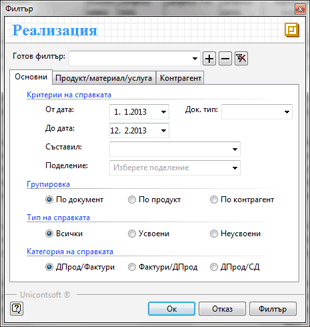

1. За да генерираме справката, избираме група функции Справки || Продажби (реализация). Трябва да зададем критерии на справката и за целта отваряме филтър формата, която се извежда най-лесно чрез щрак с мишката върху жълтото поле.
Панел Основни
Панела съдържа основни реквизити по отношение на справката, като падащи менюта, календари и отметки.
2. От дата, До дата — в тези полета се задава начална и крайна дата за периода на справката. В случая този период ще включва всички документи за продажба от 1.1.2013 до 12.2.2013г.
3. Документ тип — в това поле опционално се посочва тип на документите за продажба - Документ за продажба, Дебитен документ за продажба или Кредитен документ за продажба. Полето може да бъде оставено празно и тогава системата извежда всички типове търговски документи в справката.
4. Съставил — като критерий за филтър в полето може да бъде избрано име на персона, съставил съответните документи.
5. Поделение - в полето може да се посочи поделение от списъка с предварително настроените за Потребител на продукта.
6. Групировка — избираме кой да е водещият критерий, по който системата да подреди данните, изведени в справката - По документ, По продукт или По контрагент.
7. Тип на справката — опция за избор на съдържание на справката. Всички - включва всички документи за периода; Усвоени - включва само документи, имащи свързан документ според избрания критерий на справката. Нека вземем за пример вариант ДПрод/Фактури - включват се единствено документи за продажба, имащи свързан данъчен документ; Неусвоени - включва само документите без свързан документ според избрания критерий на справката - при избран критерий ДПрод/Фактури ще се включат само продажби без фактури.
8. Категория на справката — при избор на ДПрод/Фактури системата дава справка за всички продажби в периода и свързаните данъчни документи за тези, които имат. В този случай ще са изключени фактурите без търговски документ; Фактури/ДПрод - включва всички данъчни документи и свързаните им търговски. В този случай ще се изключат всички търговски документи, по които няма въведен данъчен такъв; ДПрод/СД - включват се всички търговски документи и се посочват количествата по складови документи.

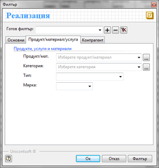

Панел Продукт/материал/услуга
9. Продукт/мат. — чрез бутона с трите точки в края на полето се извежда Форма за избор - Продукти и материали. От тук могат да бъдат избирани конкретни продукти, които да участват в справката.
10. Категория — чрез бутона с трите точки в края на полето се извежда форма Избор - Категории. От тук могат да се избират групи продукти по категории, които да участват в справката.
11. Тип — от падащия панел могат да бъдат избрани група продукти по тип, които да участват в справката.
12. Мярка - попълва се при необходимост от такъв критерий за справката. В общия случай се оставя празно и системата взема стойностите по подразбиране.

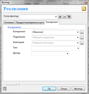

Панел Контрагент
Панела съдържа реквизити за избор на един (няколко контрагента), както и категория или тип на контрагента отнасящи се до филтъра на справката.
13. Контрагент — чрез бутона с трите точки в края на полето се извежда Форма за избор - Контрагенти. От тук могат да бъдат избрани контрагенти, които да участват в справката.
14. Поделение — чрез бутона с трите точки в края на полето се извежда Форма за избор - Поделения на контрагенти. От тук може да бъде посочено едно или повече поделения, когато работим по справка с избран Контрагент.
15. Категория — чрез бутона с трите точки в края на полето се извежда форма Избор - Категории. От тук могат да се избират категории контрагенти, които да участват в справката.
16. Тип — от падащия панел могат да бъдат избрани групи контрагенти по тип, които да участват в справката.
17. Дилър - от падащия списък могат да бъдат избирани конкретни дилъри в документи за продажба, по които да се филтрира справката.
18. Ок — След като сме задали желаните критерии, потвърждаваме с бутон Ок и системата генерира справката.

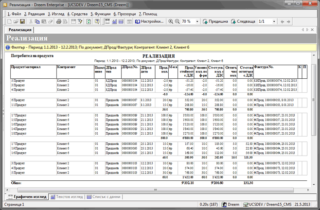

Справка Реализация
Съдържанието на справката зависи изцяло от зададените критерии във филтъра. Отгоре се намира наименованието, а под него с по-малък шрифт е визуализирано съдържанието на филтъра на справката. Справката се визуализира групирана по документи.
1. Продукт/материал - наименование на продукт/материал.
2. Контрагент - наименование на контрагент.
3. Поделение - код на поделение, от което е издаден документа.
4. ДПрод тип - тип документ за продажба. Тип на документ за продажба (Продажба, ДДПрод - Дебитен документ за продажба, КДПрод - Кредитен документ за продажба).
5. ДПрод No. - номер на документ за продажба.
6. ДПрод дата - дата на документ за продажба.
7. Прод. кол. - продадено количество продукт/материал по документи.
8. М-ка - мярка на продукт в съответния документ за продажба.
9. Прод. ст-ст с ДДС - продажна стойност с ДДС на продукт по документ за продажба.
10. Усвоено кол. по ф-ри - визуализира се какво количество е усвоено по фактури спрямо документ за продажба.
11. Ст-ст усв. кол. с ДДС - стойност с ДДС на усвоени количества по фактури за продажба.
12. Остатъчно кол. - остатъчни количества за усвояване по фактури за продажба.
13. Ст-ст на остатъка с ДДС -  стойност с ДДС на остатъчни количества за усвояване по фактура за продажба.
14. Фактура No. - визуализира номер на фактура.
Резултатът от справката за избрания период и контрагенти е: Стойността на продажбите с ДДС е 9'332.10лв.; Стойност на усвоено количество по фактури с ДДС 9'200.80; Стойност на остатък с ДДС за фактуриране 131.30лв.
