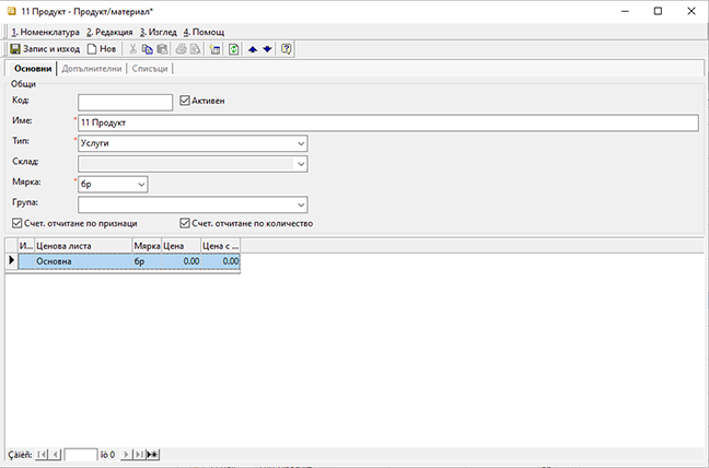

Системата разглежда услугите като продукти, за които не се водят и следят складови наличности. В този смисъл може да купуваме и продаваме услуги като например транспорт, телекомуникации, административни услуги и др., без да създаваме складови документи. Освен това услугите се осчетоводяват в различни счетоводни сметки от стоките, затова въвеждането им е по-различно.
1. За да създадем Услуга, избираме група функции Номенклатури || Продукти и материали. Десен щрак с мишката върху списъка с продукти, избираме Нов продукт.... Отваря се празна форма Продукт/Материал за въвеждане на данни.
2. Име — в полето записваме желаното наименование на услугата.
3. Тип — като тип на продукта посочваме Услуги, като той трябва да е настроен като такава в Референтни номенклатури.
Полето Тип на продукта играе важна роля при осчетоводяването на документите. Ако се използва счетоводството в системата, важно е предварително да бъдат настроени типовете на продуктите. За повече информация виж Как да създадем Типове продукти.
4. Склад — това поле автоматично става неактивно за корекция, когато изберем тип на продукта, който в Референтни номенклатури е настроен като Услуга. Причината е, че за системата този реквизит става ненужен, след като услугите принципно не се водят в склада.
5. Запис и Изход — бутон в лентата с инструменти. Записва промените и излиза от формата.
Услугите не се водят в склада, затова за тези продуктите не се посочва склад. В противен случай те биха влезнали като наличности в склада. Тип на продукта Услуга е опция за разграничаване на продукта, но е важно да се знае, че при използване на счетоводството в системата, тези типове продукти играят роля при осчетоводяването. Чрез този реквизит системата следи към коя сметка да отнесе всеки един продукт. При ползване на счетоводство препоръчваме първо да бъдат настроени Типове продукти и Сметкоплан и след това бъдат въвеждани продуктите и услугите в системата.
