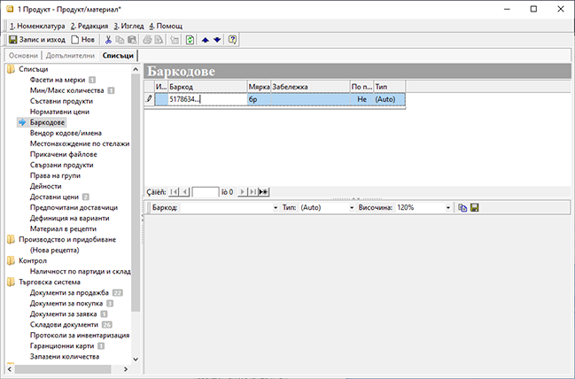

1. За да въведем Баркод на продукт, избираме група функции Номенклатури || Продукти и материали. Отваряме форма за редакция на избрания продукт и се навигираме до страница Списъци || Баркодове.

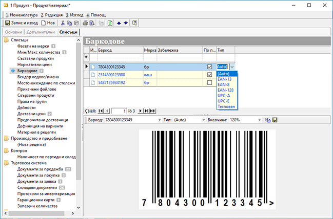

2. Баркодове — В реда за добавяне на нови записи изписваме съответния код в поле Баркод. Посочваме мярката, за която се отнася въведеният баркод. Може да въвеждаме няколко баркода (обикновено за различните мерки), но когато се отнасят за една и съща мярка, само един може да е настроен По подразбиране.
3. Тип на баркода — от падащото меню в полетата на колона Тип може да се настроим типа на отделните баркодове. Ако не сме сигурни или не разбираме типовете баркодове, избираме тип (Auto).
4. Запис и Изход — бутон в лентата с инструменти, с който записваме промените и излизаме от формата.
Системата извършва проверка на въведените баркодове. Обикновено няколко баркода за един продукт се въвеждат заради различните мерни единици, в които се продава продуктът. Системата допуска въвеждане на няколко различни баркода за една и съща мярка, но само един може да е настроен По подразбиране.
