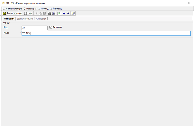

1. За да създадем нова Схема с ТО%, избираме група функции Номенклатури || Търговски отстъпки. Десен щрак с мишката върху списъка с търговски отстъпки, избираме Нова схема търговски отстъпки.... Отваря се празна форма Търговска отстъпка за въвеждане на данни.
2. Име — в полето записваме желаното име на схемата с търговски отстъпки.

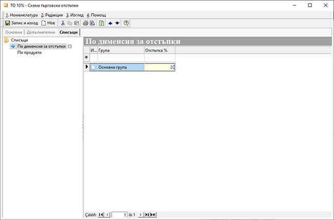

3. Преминаваме към панел Списъци. Тук можем да задаваме търговски отстъпки по дименсии на продукти. Дименсиите на продукти се въвеждат предварително през Номенклатури || Потребителски дименсии.
4. В списъка от падащия прозорец избираме Дименсия на продукти и в полето Отстъпка записваме желаната стойност.

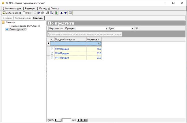

5. Освен по дименсии можем да задаваме и търговски отстъпки директно по продукти.
6. В списъка се позиционираме с мишката върху полето Продукт/Материал в реда за добавяне на нови записи. Натискаме бутона с трите точки в края на полето. Отваря се Форма за избор - Продукти и материали. Маркираме продукт с мишката и бутон Избор го добавя в списъка. В полето Отстъпка записваме желаната стойност.
7. Запис и Изход — бутон в лентата с инструменти. Записва схемата с търговски отстъпки и излиза от формата.

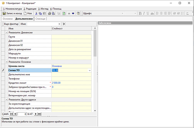

8. За да работи коректно системата и автоматично да записва търговските отстъпки, трябва да прикачим въведената схема към избран контрагент. За целта отиваме в Номенклатури || Контрагенти и отваряме избрания контрагент с двоен щрак с мишката.
9. В панел Допълнителни, от падащия прозорец на реквизита Схема ТО избираме въведената схема с ТО%.
По този начин въведохме схема с ТО% и я свързахме с избран контрагент. От тук нататък при извършване на продажба към съответния контрагент и избор на продукт, участващ в схемата с търговски отстъпки, системата автоматично ще добавя и смята въведената от нас търговска отстъпка.
