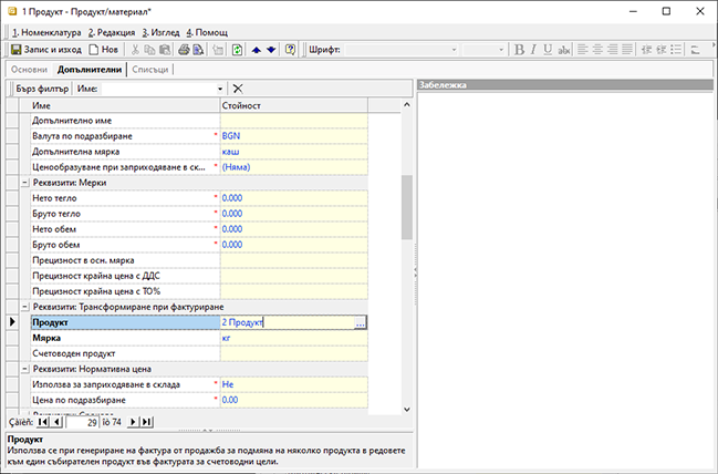

Нека разгледаме как Продукт 1 с мерна единица брой може да се трансформира при фактуриране в Продукт 2 с мярка килограм.
1. Във форма за редакция на Продукт 1 се навигираме до страница Допълнителни || Реквизити: Трансформиране при фактуриране. От бутона с трите точки в полето срещу Продукт избираме Продукт 2, а за Мярка посочваме Килограм.

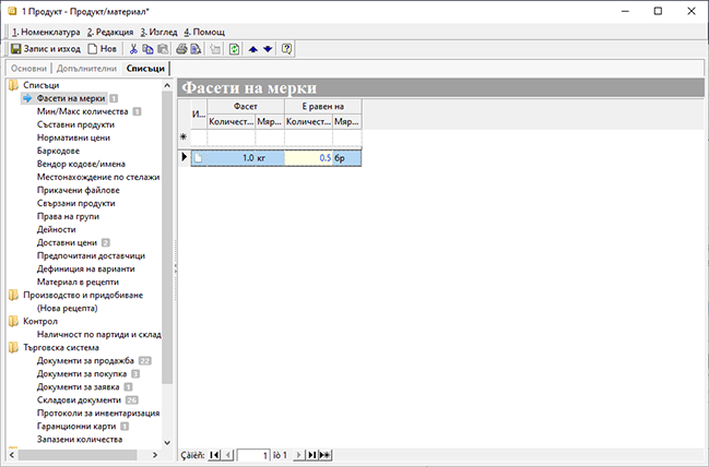

2. Фасети на мерки — тази настройка е необходима, за да се зададе съотношение между избраните мерки (мярка за продажба и мярка за фактура), т.е. тук се посочва какво количество от основната мярка е равно на единица от мярката за фактуриране.
Настройката за трансформиране при фактуриране служи за обобщаване на отделни продукти от търговските документи в един продукт в данъчните документи.
