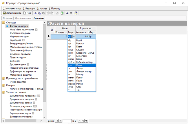

1. За да въведем различни мерки за един продукт и съотношенията помежду им, във форма за редакция на Продукт/материал се навигираме до страница Списъци || Фасети на мерки.
2. Отношение на мерки — позиционираме се на реда за добавяне на нови записи. По подразбиране е въведено Количество 1 за Фасет и в колона Мярка от падащия прозорец избираме желаната за добавяне мярка. В случая това е Кутия. В полето Е равен на Количество посочваме какво количество от продукта в основна мярка се равнява на единица от новата мярка, т.е. колко броя от Продукт 1 се съдържат в една кутия. Аналогично добавяме коефициент и за кашон.

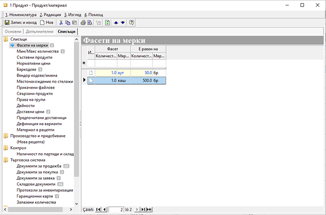

От примера виждаме, че една кутия съдържа 50 броя, а един кашон - 500 броя.
При въвеждането може да укажем количеството на фасета за 1 брой т.е. в колко кутии се съдържа 1 брой.
