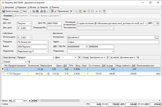

1. За да създадем документ за покупка, избираме група функции Търговска система || Документи за покупка. Десен щрак с мишката върху списъка с документи, избираме Нов документ.... Отваря се празна форма Документ за покупка за въвеждане на данни.
2. Контрагент — избираме бутона с трите точки срещу полето Контрагент в секцията Доставчик. Отваря се Форма за избор - Контрагенти. Маркираме контрагент и след това бутон Избор. Контрагентите трябва да бъдат предварително въведени. За повече информация нека видим Как да създадем Контрагент.
3. Съставил — от падащия прозорец избираме персона, която съставя документа. Полето се обзавежда автоматично, ако потребителят, влязъл в системата, е настроен. За повече информация нека видим Как да въведем настройки на Потребител.
4. Продукт/Материал — позиционираме се с мишката върху полето Продукт/Материал в реда за добавяне на нови записи. Натискаме бутона с трите точки в края на полето. Отваря се Форма за избор - Продукти и материали. Маркираме продукт с мишката и бутон Избор го добавя в списъка. Продуктите трябва да бъдат предварително въведени. За повече информация нека видим Как да създадем Продукт.
5. Количество — в полето записваме полученото количество по документ.
6. Цена / Цена с ДДС — в съответното поле записваме единичната цена без ДДС / с ДДС (в зависимост от това коя имаме) от получения документ.

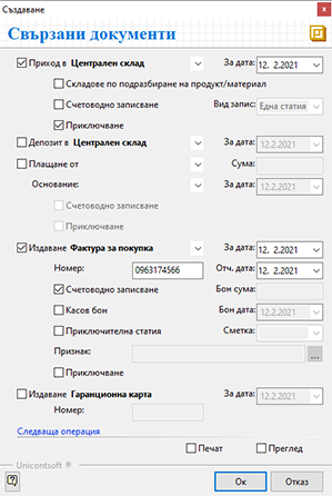

7. Приключен — бутон в лентата с инструменти. Валидира (приключва) документа и извежда форма Генериране - Свързани документи. Чрез тази форма могат да бъдат генерирани автоматично всички останали операции: ПСД - приходен складов документ, РКО - разходен касов ордер, ФПок - фактура за покупка.
8. Генериране на Складов документ – ако стоката е пристигнала в склада и трябва да я заприходим, маркираме опцията Приход в... (Склад по подразбиране) и опцията Приключване, за да може системата автоматично да валидира документа. В противен случай опцията остава немаркирана.
9. Генериране на Фактура – за частично фактуриране по тази покупка е необходимо да генерираме фактура, без да я приключваме. За целта маркираме единствено опцията Издаване (Фактура за покупка). Записваме номера и датата на фактурата в съответните полета.
10. Ок – След като маркираме избраните опции, натискаме бутона Ок за изпълнението им. Системата генерира свързаните документи и валидира (приключва) Документа за покупка.

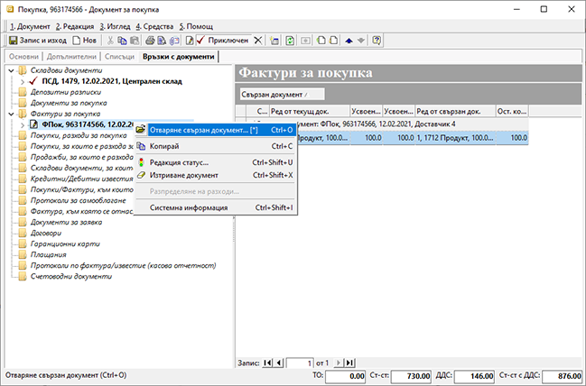

11. Отваряне на фактура – избираме последна страница от документа за покупка - Връзки с документи, с което  отваряме списъка на свързаните с тази покупка документи. Десен щрак на мишката върху фактурата (ФПок) отваря контекстно меню, от което избираме Отваряне свързан документ....

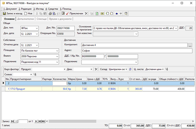

12. Частично Фактуриране – отворената фактура е все още в редакция, което ни позволява да променим количеството на стоките според това, което ни е фактурирано. При промяна на количествата или изтриване на продукт от фактурата, системата автоматично прави корекция на връзките със свързаните документи (в случая Покупка).
13. Приключен – бутон в лентата с инструменти. Валидира (приключва) фактурата и извежда форма Генериране - Свързани документи. Така към тази фактура може да генерираме счетоводно записване в Счетоводната система. Маркираме опцията Издаване Счетоводен документ и опцията Приключване, за да може системата автоматично да валидира документа.
14. Ок – След като маркираме избраните опции, натискаме бутона Ок за изпълнението им. Системата генерира счетоводно записване и валидира (приключва) Фактурата.
15. Запис и Изход – бутон в лентата с инструменти. Записва промените във фактурата и излиза от формата. Този запис ни връща в Документа за покупка, тъй като отворихме фактурата през него.
16. Запис и Изход – аналогично използваме този бутон и в Документа за покупка, за да го запишем и излезем от него.
При промяна на количества системата прави автоматични корекции на връзките между Фактурата и Покупката, за да запази коректен остатъка за последващо фактуриране.
