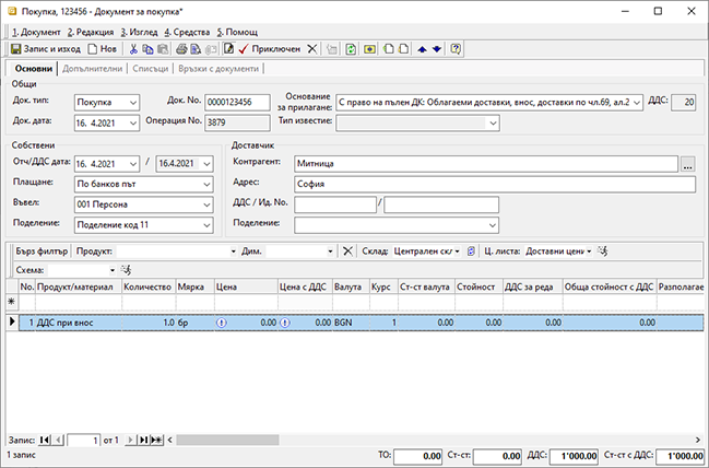

1. За да създадем Митническа декларация за внос, избираме група функции Търговска система || Документи за покупка. Десен щрак с мишката върху списъка с документи, избираме Нов документ.... Отваря се празна форма Документ за покупка за въвеждане на данни.
2. Док. No — в полето записваме номера на митническата декларация.
3. Контрагент — избираме бутона с трите точки срещу полето Контрагент в секцията Доставчик. Отваря се Форма за избор - Контрагенти. Маркираме контрагент Митница и след това бутон Избор. Този контрагент трябва да бъде предварително въведен. За повече информация нека видим Как да създадем Контрагент.
4. Плащане — винаги посочваме вид на плащането По банков път.
5. Въвел — от падащия прозорец избираме персона, която въвежда документа. Полето се обзавежда автоматично, ако потребителят, влязъл в системата, е настроен. Как да въведем настройки на Потребител.
6. Продукт/Материал — позиционираме се с мишката върху полето Продукт/Материал в реда за добавяне на нови записи. Натискаме бутона с трите точки в края на полето и от Форма за избор - Продукти и материали избираме продукт ДДС при внос. Продуктът трябва да бъде предварително въведен като тип услуга. За повече информация нека видим Как да създадем продукт.
7. Количество — в полето записваме количество 1.

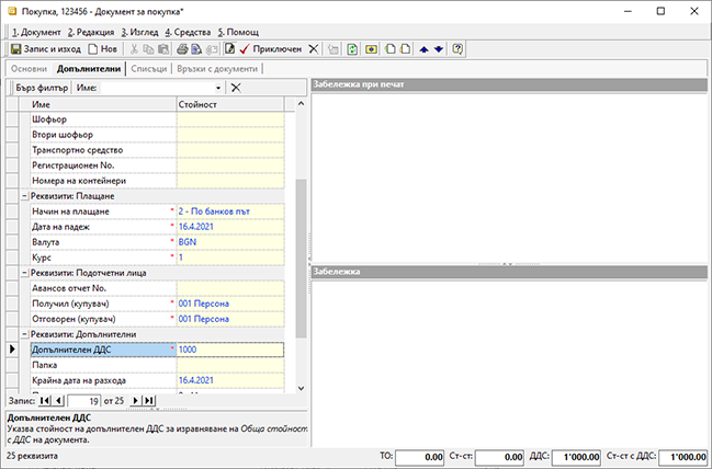

8. Цена — в полето не записваме цена. Стойността на ДДС попълваме в панел Допълнителни - Допълнително ДДС:

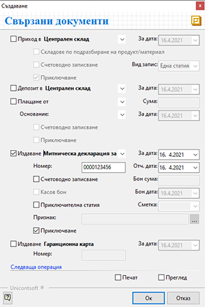

9. Приключен — бутон в лентата с инструменти. Валидира (приключва) документа и извежда форма Създаване - Свързани документ, чрез която може да бъде генерирана Митническа декларация за внос(ЕАДвнос).
10. Генериране на Митническа декларация за внос — за целта маркираме опцията Издаване... (Митническа декларация за внос) и записваме номера и датата в съответните полета. Маркираме опцията Приключване, за да може системата автоматично да валидира документа.
11. Ок — След като маркираме избраните опции, натискаме бутона Ок за изпълнението им. Системата генерира свързан документ и валидира (приключва) Документа за покупка.

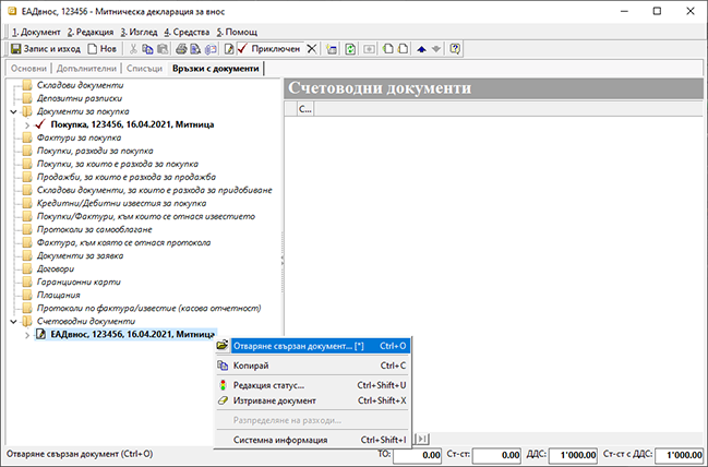

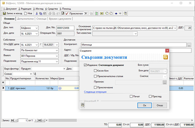

12. ЕАДвнос — навигираме се до панел Връзки с документи и отваряме приключената ЕАДвнос, към която трябва да генерираме счетоводно записване. За целта използваме бутон Генериране от лентата с инструменти, с който отваряме форма Създаване - Свързани документи.
13. Генериране на счетоводен документ — в счетоводното записване към митническата декларация се налагат някои ръчни корекции, затова трябва да генерираме счетоводния документ в редакция. За целта маркираме единствено опцията Издаване(Счетоводен документ).
14. Ок — След като маркираме избраната опция, натискаме бутона Ок, при което системата генерира свързания документ в редакция.
15. Отваряне свързан документ — за да коригираме счетоводния запис, се навигираме до него от панел Връзки с документи и го отваряме с десен клик върху ЕАДвнос, както е показано на изображението:

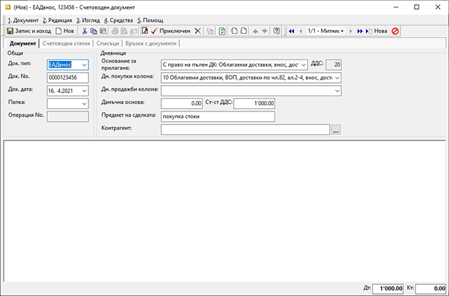

16. Митническа декларация за внос (Счетоводен документ) — навигираме се до панел Документ, където номер и дата на документа трябва да съвпадат с тези по митническа декларация.
Основанието за прилагане трябва да бъде С право на пълен ДК: Облагаеми доставки, внос, доставки по чл.69, ал.2.
Полета Данъчна основа и Стойност ДДС се попълват ръчно спрямо същите данни по митническа декларация.

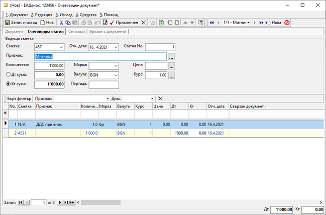

17. Панел Счетоводна статия - в поле Сметка за водеща такава се избира с-ка 457, като се маркира Кт сума.
Като Признак трябва да изберем доставчика на стоката. Последната корекция, която трябва да направим, е да изтрием реда с продукт ДДС при внос.
18. Приключен — Валидираме документа с бутон Приключен от лентата с инструменти.
