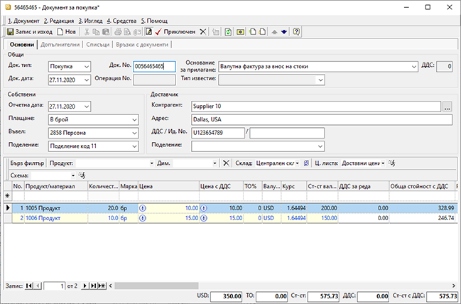

2. За да създадем Документ/Фактура за Покупка, избираме група функции Търговска система || Документи за покупка. Десен щрак с мишката върху списъка с документи, избираме Нов документ.... Отваря се празна форма Документ за покупка за въвеждане на данни.
3. Док. No - в полето записваме номера на документа, с който пристига стоката. Ако пристига директно с Фактура - номера на фактурата.
4. Основание за прилагане - избираме основание за прилагане Валутна фактура за внос на стоки. С избора на това основание за прилагане, системата НЕ начислява ДДС върху документа и неосчетоводената фактура НЕ участва в Дневника на покупките.
5. Контрагент - избираме бутона с трите точки срещу полето Контрагент в секцията Доставчик. Отваря се Форма за избор - Контрагенти. Маркираме контрагент с мишката и след това бутон Избор. Контрагентите трябва да бъдат предварително въведени. За повече информация нека видим Как да създадем Контрагент.
6. Въвел - от падащия списък избираме персона, която въвежда документа. Полето се обзавежда автоматично, ако потребителят влязъл в системата е настроен. Как да въведем настройки на Потребител.
7. Продукт/Материал - позиционираме се с мишката върху полето Продукт/Материал в реда за добавяне на нови записи. Натискаме бутона с трите точки в края на полето. Отваря се Форма за избор - Продукти и материали. Маркираме продукт с мишката и бутон Избор го добавя в списъка. Продуктите трябва да бъдат предварително въведени. За повече информация нека видим Как да създадем продукт.
8. Количество - в полето записваме полученото количество по документ.
9. Цена - в полето записваме единичната цена от получения документ.
10. Валута - избираме валутата от падащия списък.
11. Курс - в полето записваме курса за деня на съответната валута. Ако предварително сме въвели курса за деня, то системата автоматично ще го предложи. За повече информация нека видим Как да въведем Валутен курс.

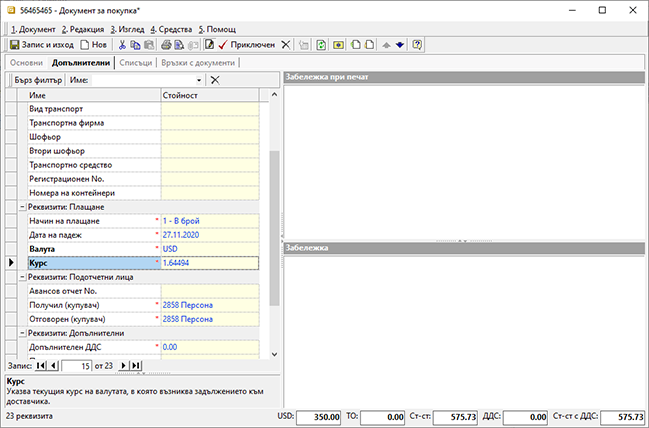

12. Документ валута - тъй като покупката ни е във валута, то и задължението ни към доставчика ще бъде във същата валута. За да въведем валутно задължение по документа, трябва да отворим втория панел на формата - Допълнителни и в полетата Валута и Курс да въведем съответните стойности. След като изпълним тази операция, най-отдолу на формата се визуализира допълнителен тотал в избрана валута.
Тук можем да споменем, че в момента на покупката формираме валутно задължение на клиента по курс за деня на въвеждане на документа. Този документ си има своята левова равностойност, както в търговската система, така и в счетоводството. Когато този документ бъде платен към доставчика, то в деня на плащане валутния курс най-вероятно ще бъде различен. По този начин се формират курсови разлики, но тях ще разгледаме в друга тема.

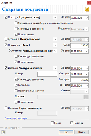

13. Приключен - бутон в лентата с инструменти. Валидира (приключва) документа и извежда форма Създаване - Свързани документи.
Чрез тази форма могат да бъдат генерирани автоматично останалите операции: ФПок - фактура за покупка, ПСД - приходен складов документ, РКО - разходен касов ордер, ако плащането е в брой.
14. Генериране на Фактура за покупка - за да генерираме фактура към покупката, маркираме опцията Издаване... (Фактура за покупка) и записваме номера и датата в съответните полета (ако съвпадат с тези на покупката, не е нужно да се пишат). За да генерираме счетоводно записване по тази фактура, маркираме опцията Счетоводно записване. Маркираме опцията Приключване, за да може системата автоматично да валидира документа. Последните операции ще бъдат изпълнени коректно, само ако автоматичният осчетоводител е предварително настроен.
15. Ок - След като маркираме избраните опции, натискаме бутона Ок за изпълнението им. Системата генерира свързаните документи и валидира (приключва) Документа за покупка.
16. Печат - Документа за покупка, както и свързаните към него документи, могат да бъдат отпечатани. За повече информация нека видим Как да отпечатаме Документ за покупка.
17. Запис и Изход - бутон в лентата с инструменти. Записва документа и излиза от формата.
