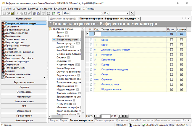

Типовете контрагенти са референтна номенклатура и се използват за разделяне на контрагентите. Това разделяне на типове (групи) дава възможност за извеждане на справки по тези групи. Всеки контрагент може да участва само в една група, т.е. всеки контрагент принадлежи само към един тип. Също така е важно да се знае, че типовете контрагенти се използват за настройки на автоматичния осчетоводител.
За да отворим списъка с Типове контрагенти, трябва да изберем последователно Номенклатури || Референтни номенклатури || Типове контрагенти. В дясната част на екрана, системата визуализира списък с Типове Контрагенти. Тук можете да промените или да добавите нови.
Корекция на тип контрагент се извършва директно през полето Тип контрагент, а изтриване е възможно само в случаите, когато няма свързан контрагент към него.
Въвеждане на Тип контрагент
1. Отваряме последователно Номенклатури || Референтни номенклатури || Типове контрагенти.
2. На реда за добавяне на нови записи, най-отгоре на списъка, записваме: в полето Код - желания код, а в полето Типове контрагенти - наименованието на желания тип.
Типовете контрагенти се използват от системата за разделяне на контрагентите на групи. Тези групи могат да се използват за филтриране при голяма част от справките. Типовете контрагенти се използват и при извършване на настройки на автоматичния осчетоводител за използване на подсметки в счетоводството.
Избраният Тип контрагент по подразбиране се предлага автоматично от системата при въвеждане на нов контрагент
