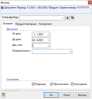

1. За да открием продукт по сериен номер, избираме група функции Търговска система || Гаранционни карти. От жълтото поле в горната част на екрана отваряме филтър форма. За да зададем период на търсене, в панел Основни избираме От дата и До дата. При търсене по сериен номер е най-добре да зададем неразумно голям период( например няколко години) с цел да обхванем голям брой документи.

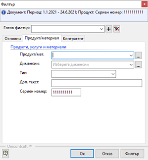

2. Сериен номер — навигираме се до панел Продукт/ материал/ услуга и в полето за сериен номер посочваме уникалния производствен код на продукта.
3. Ок — с бутон Ок потвърждаваме зададените критерии, след което системата филтрира списъка с документи и визуализира всички документи, които съдържат въведения сериен номер (в общия случай един документ ГКДост и/или един документ ГККл).
