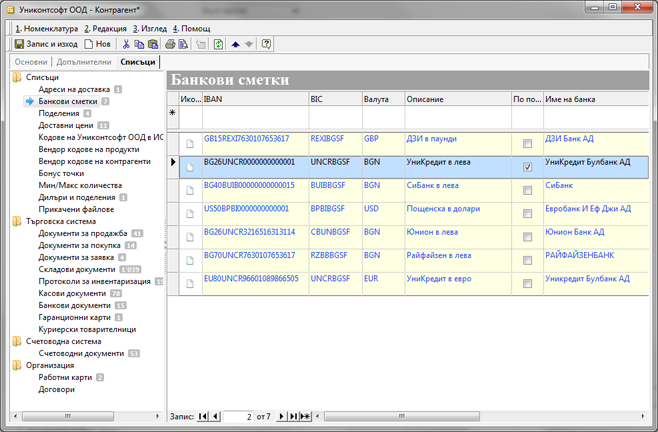

1. Навигираме се до Номенклатури || Контрагенти. Маркираме контрагента от тип Потребител на продукта. Двоен щрак с мишката върху него, отваря форма за редакция на маркирания контрагент.
2. Навигираме се до страница Списъци и от менюто избираме опция Банкови сметки.
3. В дясната част на формата се визуализира списък с колони. В колони IBAN и Описание трябва да въведем съответните данни, а при избор на BIC от падащия списък системата автоматично ще попълни името на банката.
4. Задължително трябва да изберем валутата на сметката от падащия панел с Валути. Тези валути са предварително въведени от Номенклатури || Референтни номенклатури || Валути. За повече информация нека видим Как да въведем Валути.
