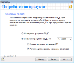

Ако сме регистрирани по режим на касова отчетност, освен да получаваме данъчни документи по касова отчетност, имаме право да издаваме такива. За да активираме необходимите типове документи в системата се навигираме до последна стъпка от помощника в Администрация || Потребител на продукта, където маркираме опция Регистрация по режим на касова отчетност.
В този случай в системата се активират Фактура за продажба (касова отчетност), Дебитно и Кредитно известие за продажба (касова отчетност), Протоколи за изискуемия данък по чл. 151в, Отчет по чл. 104ж, ал. 14 от правилника, Протокол за определяне размера на данъчния кредит по чл. 151г, ал. 8 от ЗДДС. Фактурите и коригиращите документи за покупка за режим касова отчетност са активни винаги, независимо от избраната настройка в помощника Потребител на продукта, т.к. тези данъчни документи трябва да бъдат отразени в системата, независимо дали сме регистрирани по режим на касова отчетност.

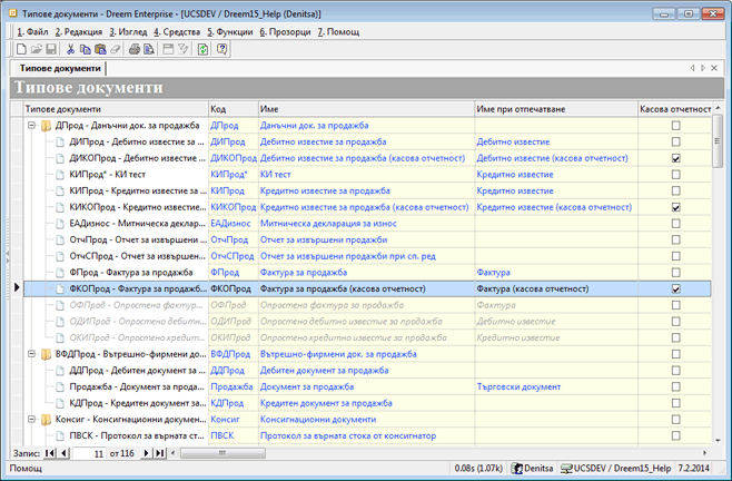

За да проследим настройките на типове документи, избираме група функции Номенклатури || Типове документи. Тук служебно е поставена отметка в колона Касова отчетност за тези типове данъчни документи, които се използват при режим на касова отчетност и не влизат в тоталите на Дневниците по ДДС, респ. Справка - Декларация. Строго препоръчително е да не се правят корекции ръчно, а да се използва единствено автоматичната настройка от помощника в Администрация || Потребител на продукта.

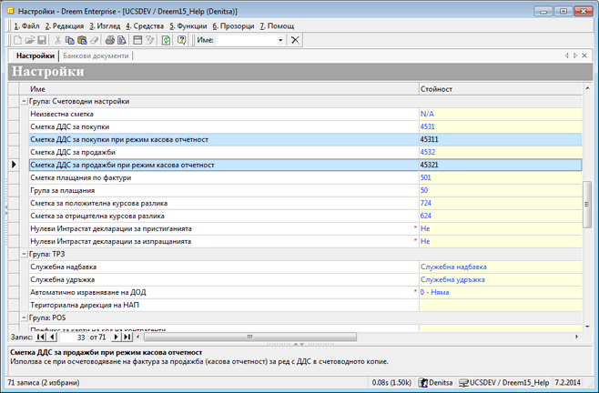

2. Настройки на ДДС сметки при режим касова отчетност — служебно в системата е настроена аналитичност по контрагенти на Сметка ДДС за покупки(4531) и Сметка ДДС за продажби(4532), която се използва за документите при режим касова отчетност.
За да проследим настройките на тези сметки, се навигираме до Администрация || Настройки || Група: Счетоводни настройки. Тук заложената аналитичност на сметките за ДДС е: за покупки - с/ка 45311 с признак Доставчик; за продажби - с/ка 45321 с признак Клиент. Настройката дава проследяемост в справките по контрагенти - например в Аналитична ведомост с признак.

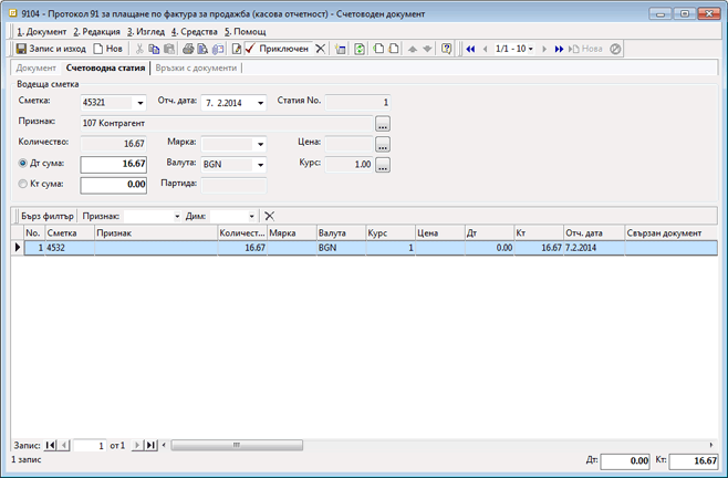

Тези протоколи се създават автоматично от системата с приключването на банково извлечение, в което са свързани данъчни документи за касова отчетност. Протоколите се генерират като счетоводни документи отделно за всеки данъчен документ и в Дневник за покупките и за продажбите се визуализират с номера на документа, за който се отнася плащането.
Съдържанието на такъв примерен протокол за плащане по фактура за продажба (касова отчетност) изглежда по следния начин, когато е настроена с/ка 45321 за ДДС-продажби при режим на касова отчетност:

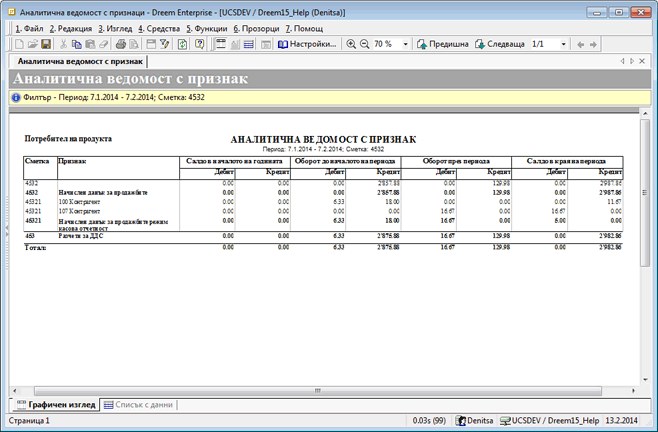

Като резултат от въведените по такъв начин счетоводни документи за фактури, кредитни/дебитни известия и протоколи за плащане в справка Аналитична оборотна ведомост с признак се проследява размер на дължимия ДДС от Кт на с/ка 4532. А по Дт на с/ка 45321 се проследява по контрагенти ДДС за продажби от платените суми по документи.
