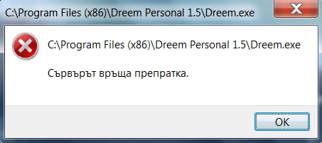

МнениеПуснато на: Съб Авг 30, 2014 1:39 pm    Заглавие: Проблем при стартиране Отговорете с цитат
Здравейте, имам проблем при стартиране на Dream Personal, не може да стартира и ми излиза съобщение

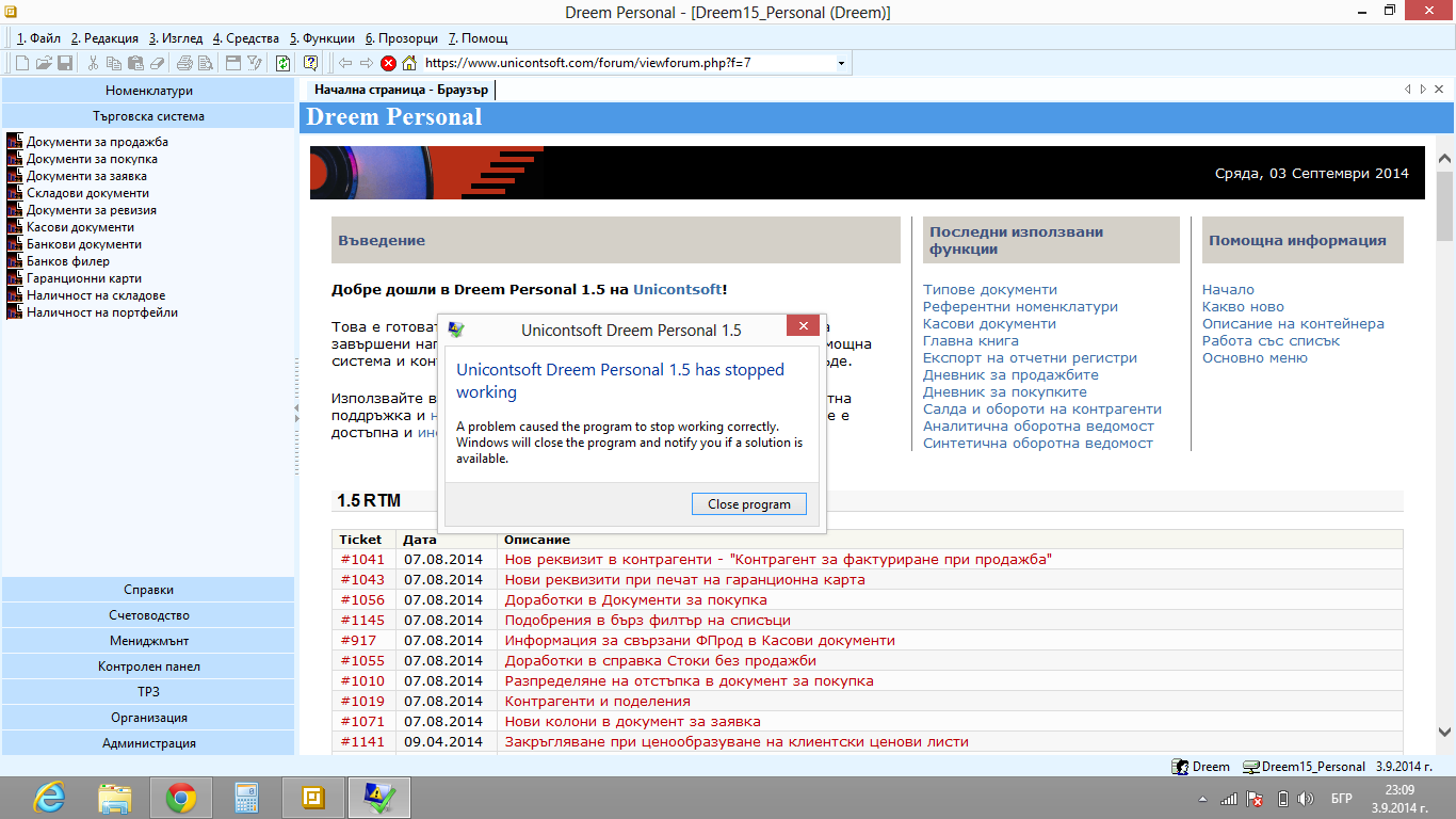

vasenska
Регистриран на: 20 Яну 2014
Мнения: 19
МнениеПуснато на: Сря Сеп 03, 2014 10:58 pm    Заглавие: Отговорете с цитат
Направих всичко, което Сте описали, но когато вляза отново ме изхвърля почти веднага. Съобщението е същото, което излизаше и преди. Възможно е проблемът да е от компютъра. В такъв случай ако го преинсталирам, базата данни ще се запази ли? Ако не какво мога да направя, за да я запазя?
 Преглеждания:  58107 път(и)

vasenska
Мнения: 19
МнениеПуснато на: Чет Сеп 11, 2014 4:26 pm    Заглавие: Отговорете с цитат
Няколко пъти инсталирах и деинсталирах програмата, но продължава да ме изхвърля по същия начин. Мислех да преинсталирам компютъра, но нямам проблем с никоя друга програма освен с тази. Имате ли представа от какво може да дава този проблем и какво друго да направя?

МнениеПуснато на: Чет Окт 09, 2014 4:07 pm    Заглавие: Отговорете с цитат
Оказа се, че проблемът идва от Internet Explorer-a и тъй като програмата явно работи с него, тя не е могла да се стартира. След като го оправихме, тръгна и тя. Благодаря все пак!
