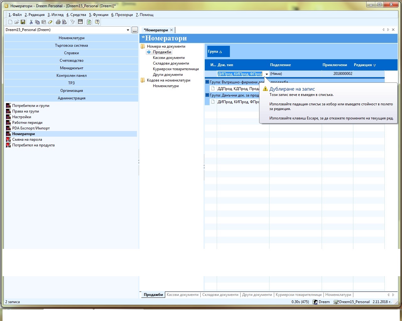

МнениеПуснато на: Пет Ное 02, 2018 11:11 pm    Заглавие: настройка номератор Отговорете с цитат
Благодаря много, прегледах линка.
А с изтриването на счетоводните вече опитах Smile Тези операции, които счетоводната система брои, има ли начин да се рестартира броенето или нещо друго, защото при изтрити документи те все пак се броят..
При вече издадена една фактура продажби - може ли да се настрои номератора? Мога да го правя на ръка, но въпросът ми може да е полезен и за други хора.
Благодаря предварително!

Мнения: 2123
МнениеПуснато на: Пет Ное 02, 2018 11:36 pm    Заглавие: Отговорете с цитат
Вижте тази предишна тема: https://www.unicontsoft.com/forum/viewtopic.php?p=2638
Номераторите можете просто да редактирате стойността в колона Приключени за ФПрод и кредитни/дебитни -- не разбирам защо се опитвате да добавите нов ред. В този списък можете да имате повече от един ред за ФПрод само ако фирмата потребител на продукта има настроени няколко поделения (Варна, Пловдив и пр.) които работят с различни "кочани" фактури.
