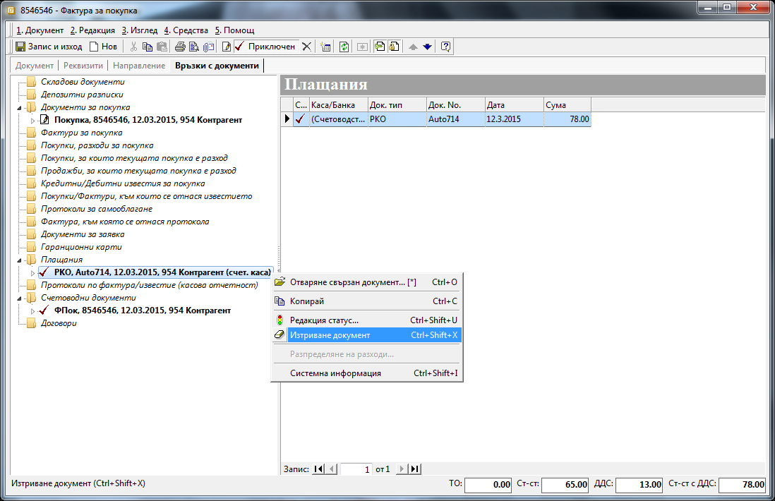

За да коригирате каквото и да било във валидиран документ в системата, трябва да промените неговото състояние. За целта използвайте бутон Редакция (Неактивна чернова за системата (Ctrl+E)), намиращ се в лентата с инструменти в горната част на формата (Picture_1).

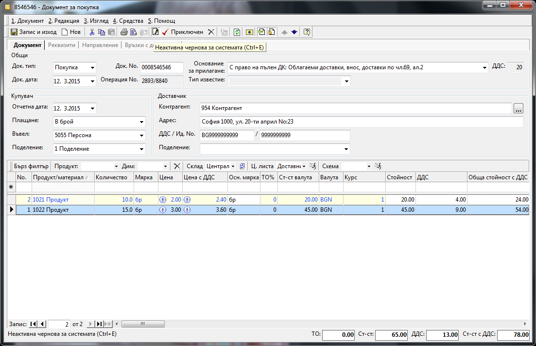

Преди да направите промени в документа за покупка, трябва да проверите какви свързани документи има (Picture_2). Затова е необходимо да се навигирате до панел Връзки с документи. Основното правило в случаи на корекция на документи в системата е да запазим коректни връзките със свързани такива. Ако към покупката има свързани други документи, върху които направената корекция би имала отражение, трябва да извършим същите корекции и върху тях.

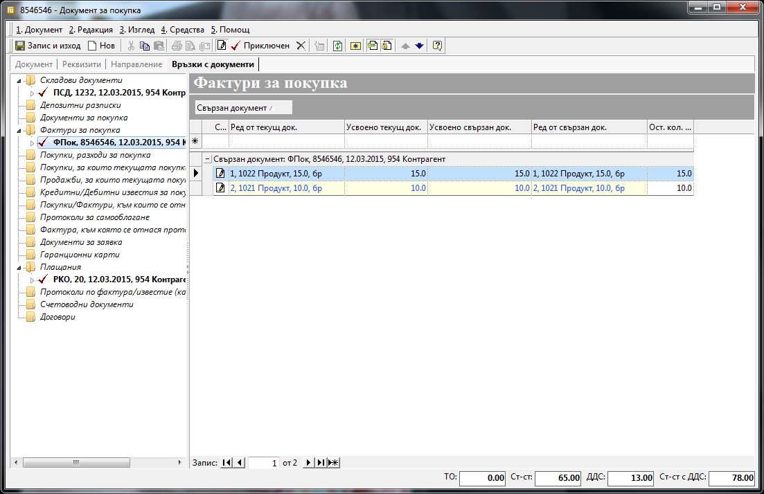

Документи в търговската системата не могат да бъдат изтривани, с изключение на свързаните счетоводните записи на ФПок, РКО и т.н. (Picture_3)
Корекция в дата на документа може да извършите чрез избор на бутона със стрелката в Док. дата.
