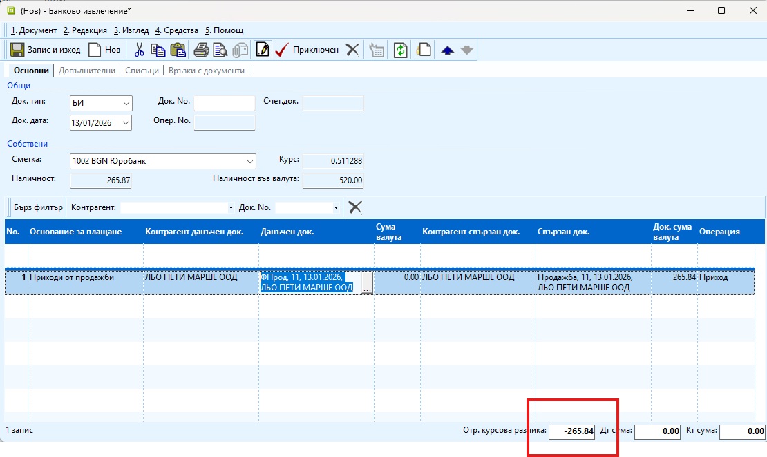

работя с Dreem 2,0 но банковите извлечения не се отразяват както трябва.
Освен това нямам никакви настройки на автоматичния осчетоводеител Sad
Може ли да получа базовите настройки за да не откривам сам топлата вода
Предварително благодаря

след направените настройки, когато започвам да въвеждам банковото извлечение се появява това

В колона Сума валута сте въвели 0.00 а не 265.84
За да няма курсови разлики трябва стойността на Сума валута да е равна на стойността на Док. сума валута.

а дали е възможно да не се попълва това поле - какви настройки трябва да направя ?
МнениеПуснато на: Сря Фев 18, 2026 3:30 pm    Заглавие: Отговорете с цитат
Сума валута е основна колона, в нея попълвате сумите както идват от банковото извлечение. В колона Док. сума валута обикновено не пишете нищо, а оставяте системата сама да я попълва.
Идеята е като получите плащане за 1000 е. да запишете тази стойност в Сума валута. Няма как да не се попълва това поле, няма настройка при която това поле да става опционално.
