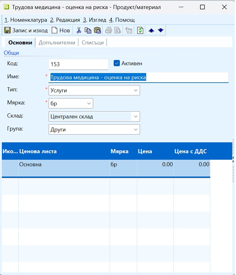

да започна, че съм с последната реазлизация от 28.01 на програмата.
При въвеждане на услуга полето склад е неактивно, но не е празно. По принцип пише стандартния централен склад. Няма опция за промяна. Разбрах за този проблем след като ми заприходи услуга в склада. Интересното е, че след като проверих и други услуги се оказа, че на някои услуги полето е празно (там нямам проблем), а на някои пише Централен склад без полето да е активно.
Някои от услугите сме ги вкарали чрез импорт и не съм сигурен кои от кои са, но пробвахме ръчно да вкараме услуга и в полето за склад пише Централен склад.
Как може да се оправи проблема?
Ако проблемът е от импорта, отворете проблемния продукт и добавете един интервал в името му и го запишете.
Системата автоматично ще премахне интервала в края името и автоматично ще премахне склада при запис на услугата.

Преди малко, малко по погрешка май разбрахме от къде идва.
При създаването на нов продукт по подразбиране е тип Стока. В този случай автоматично са попълнени следващите две полета - мярка (с "бр.") и склад (с "Централен склад").
Когато си попълвам продукта и стигна до тип и избера Услуга, полето склад се заключва и не може да се редактира, но остава попълнено (с "Централен склад").
За да го поправя сменям типа пак на стока и изтривам полето склад, след това пак избирам тип: услуга и полето се заключва празно - както трябва и да е.

Пак Ви казвам -- системата автоматично изчиства склада за продукти от тип услуга в момента на запазване на данните.
Не е нужно за услуги за го махате, оставете го да си седи попълнен. На Запис (Ctrl+S) или Запис и изход (Alt+S) системата ще махне склада автоматично.
Това не е променяно във версия 2.0 т.е. по същия начин работи и в старата версия.
Единствено ако нещо сте импортирали е възможно да има проблем с попълнен склад за услуги. Тогава за тези продукти Ви предложих да ги презапишете за да може системата да махне склада автоматично.
