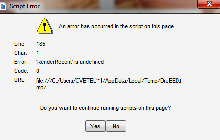

Здравейте, след преинсталация на програмата се получава при ново стартиране следното съобщение:
Изтрих темп директорията, но продължава да излиза. И при двата случая - yes и no, програмата си се стартира правилно, но все пак се притеснявам от това съобщение?

Това с последната реализация 2014.3.12 ли се получава?
Коя версия на Windows и на Internet Explorer ползвате?

Да, с последната версия на дрийм - 2013.3.12
Windows 7 SP1, firefox browser, Internet Explorer 11

64-битов ли е този Windows? Коя антивирусна програма ползвате?
Пробвайте да сложите двата файла от този welcome.zip архив в папката с изпълнимите файлове на Dreem (C:\Program Files (x86)\Dreem Personal 1.5) да видим какъв ще е ефектът.
(Най-вероятно в началната страница просто няма да се покаже списък Последни използвани функции.)

32 битов. Ще пробвам по късно след обяд и ще пиша резултат.

Здравейте отново, след като сложих архива вече грешката не се появява. Мога ли да разчитам, че няма да има проблем повече с нея?

Да, тези файлове ще ги сложим в следваща реализация (ще са вградени). Въпросът е конкретно при Вас дали се загуби функциналност? Примерно в списъка с последни използвани функции има ли нещо?

Аз отскоро работя с програмата, и за момента всичко изглежда наред.
Ако има нещо, ще споделя веднага,
Поздравления за хубавата програма отново,
