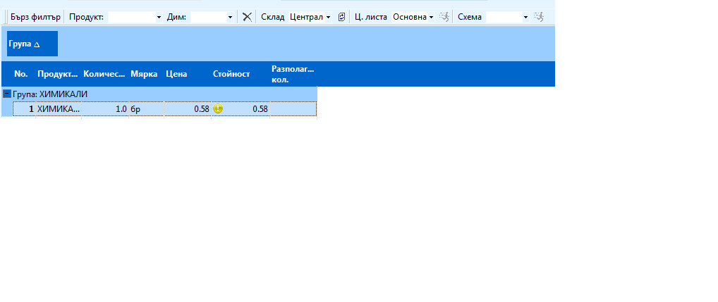

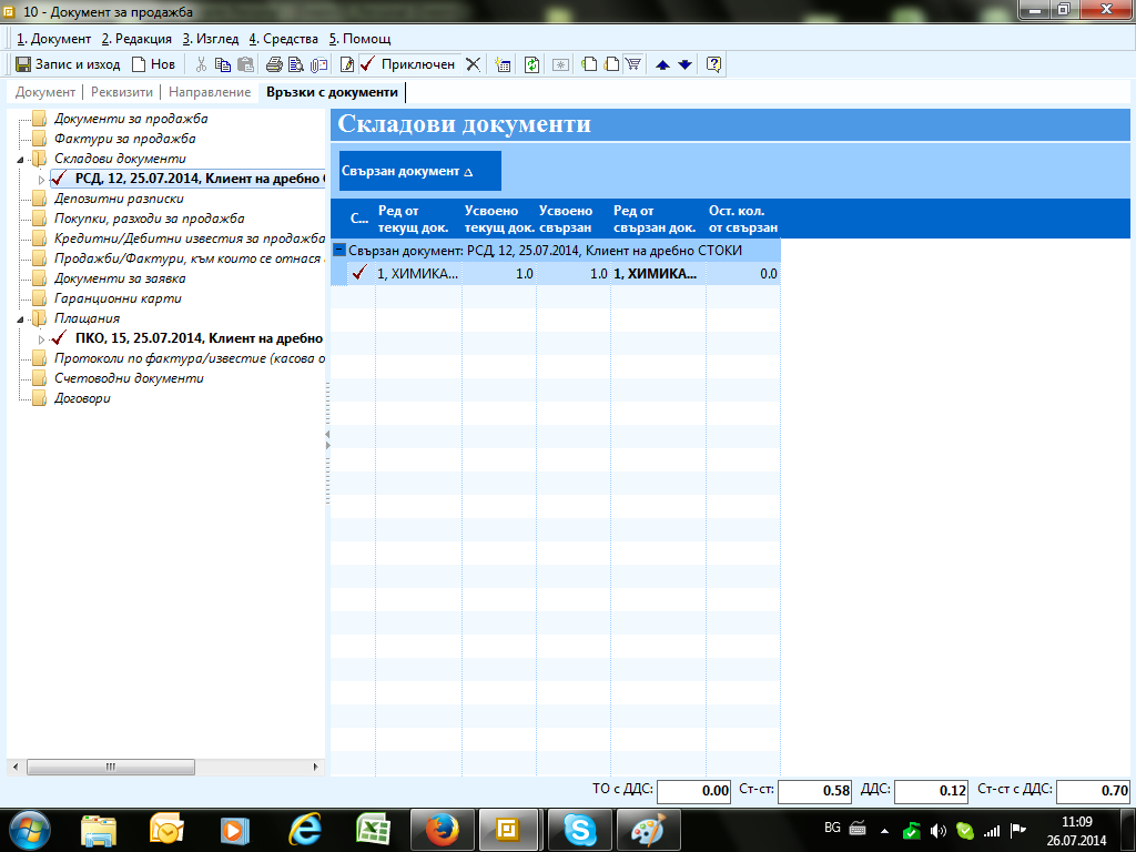

Моля да ми помогнете да се справя с проблема, за който прилагам изгледи в прикрепени файлове. Опитвах многократно, включително и като анулирах първоначално издадения документ и започнах отново, но проблема си остана. Тъй като при нито един друг артикул, участвал до сега в документи за продажби, ФПрод, РСД не се е случвало, предполагам проблема е в настройка на самия продукт/материал, но ... въведох с импорт над 800 продукта вкл. и този. Наличност в склада има, след приключване на документа е с 1 бр. по-малко, така както трябва да бъде.
Изглед 001

Не разбирам какво точно е питането, но ето малко разяснения по приложените екрани.
Жълтата питанка означава, че продавате под себестойност (под средно-претеглена цена в склада). Вижте Какво означават знаците в документите в CMS за повече инфо.
Съобщението от последния екран се получава ако се опитате да вкарате в редакция продажбата, но сте оставили РСД приключен. Това предпазва от злоупотреби (изписване от склада без продажба, т.е. без формиране на вземане от клиент).
Ако искате да редактирате продажбата или вкарайте РСД в редакция или го унищожете. При приключване на продажбата можете да генерирате нов РСД или да не генерирате нищо, а на ръка да приключите първоначалния РСД.
