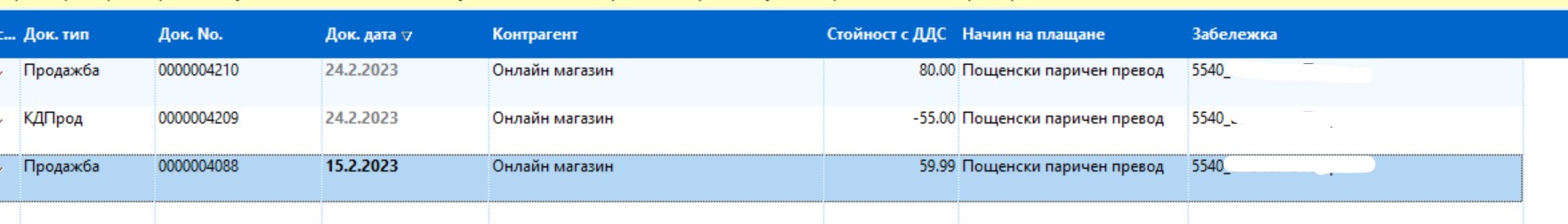

Нека да дам следния отговор, за да видим дали говорим за едно и също.
Да оставим за момент фирмените документи на страна, нека разглеждаме само вътрешно-фирмените, тоест кредитен документ за продажба и документ за продажба.
Прикачам следния скрийншот, в който ще видите как имаме една продажба, после клиент иска да замени продукта с по-скъп. Съответно правим кредитен докумен, с който връщаме стоката в склада и създаваме документ за нова продажба. Така ли е редно да се постъпва, спрямо идеята на програмата?
Това е сравнително логичен и лесен начин, но ако в полето забележка не записваме данните на клиента, ние нямаме никаква проследяемост на нещата. Тоест между кредитното и продажбите няма връзка.
Друг проблем е в случая пък, че от СПИДИ ще дойдат 2 наложени платежа, първият ще бъде за сумата на първия продукт + доставката (ние работим с фиксирана сума за доставка 4,99), но при кредитното и при новата продажба не начисляваме доставка (защото замяната е пожелание на клиента) а само РАЗЛИКАТА между сумите. В този вариант как ще се покрие плащането по втория документ за продажба?
Това са 2 различни случая, но все пак просто искам да си изясним как е най-логично да ползваме системата при нужда от връщане или замяна на продукти.
Благодаря за съдействието!

Мнения: 2036
МнениеПуснато на: Пет Фев 24, 2023 9:13 pm    Заглавие: Отговорете с цитат
Напротив, системата следи връзките между кредитните и оригиналната продажба ред по ред и във всеки момента знае СПЦ на всеки продукт от оригиналната продажба.
А Вие как създавате кредитни документи в системата без да имат връзки с продажбата?
Най-лесният начин за издаване на кредитно по продажба е като отворите продажбата и от меню Средства->Генериране на коригиращ документ системата предлага кредитен документ с обзаведени връзки между всички редове на продажбата и кредитния документ.
От тук вече можете да смените типа на известието дали е за корекция на количества или за корекция на цени и да изтриете ненужните редове и да промените количествата (или цените) на оставащите редове.
Също може да погледнете статия Как да създадем Кредитен документ/Кредитно известие за количество за алтернативни начини за създаване на по-сложни кредитни документи (например към две и повече продажби).
mupcku
Регистриран на: 22 Авг 2019
Мнения: 274
МнениеПуснато на: Съб Фев 25, 2023 11:56 am    Заглавие: Отговорете с цитат
Цитат:
Да, това е така. Виждаме кредитното към коя продажба е. Но новата продажба няма никаква връзка със старата и с кредитното към нея. Това ни обърква. Тоест в даден момент ние ще разберем, че клиент е купил нещо и го е върнал по една или друга причина, но дали го е заменил, с какво го е заменил - това не можем да проследим.
Мнения: 2036
МнениеПуснато на: Съб Фев 25, 2023 1:46 pm    Заглавие: Отговорете с цитат
mupcku написа:
Цитат:
Да, затова искате да издавате дебитно известие -- има логика, но за съжаление няма как да стане с дебитен документ, защото системата следи връзките с продажбата да са еднакви продукти.
Единствения вариант при замяна е кредитно + нова продажба и да прихванете плащането на двата документа, от където вече ще може да се проследи връзката Оригинална продажба->Кредитно->ПКО->Нова продажба и обратно.
За да може да издадете дебитно към оригиналната продажба за заменения продукт трябва да редактирате оригиналната продажба и да добавите новия продукт с нулево количество, което би било доста неудобно.
