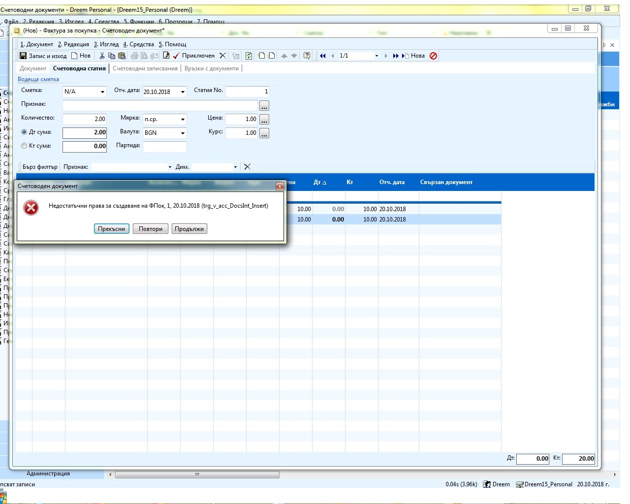

нов потребител съм на free версията - изтрих паролата, отметнах "без парола", въвдеох още един потребител и вече все стои на новия потребител. Уж му увеличих правата на макс., но пак не мога да запиша документ. Отделно не стигам до дебит и кредит долу вдясно. Може ли ми обясните как да ми се получи?
Благодаря предварително.

инсталирах продукта отново (настроени бяха няколко счетоводни признака и издаден един документ от търговската система) не очаквах да се налага необходимост от архив) и вече правата (без парола) се ограничават само до търговска система - фактури за продажба.
Означава ли това, че повече няма да може да се инсталира пълноценно на този компютър?
Има ли стандартна парола, с която да вляза от името на Dream и да направя настройките на правата отново?
Мнения: 2168
МнениеПуснато на: Съб Окт 20, 2018 12:56 pm    Заглавие: Re: права и счетоводни документи - продължение Отговорете с цитат
oktava_o@abv.bg написа:
Стандартната парола е празна, но потребителя е Dreem (с две Е-та) както е името на продукта -- Dreem Personal.
Ако не искате да ограничавате права на потребителите, влезте в Администрация | Настройки и в настройка Ниво на сигурност изберете 0 - Няма.

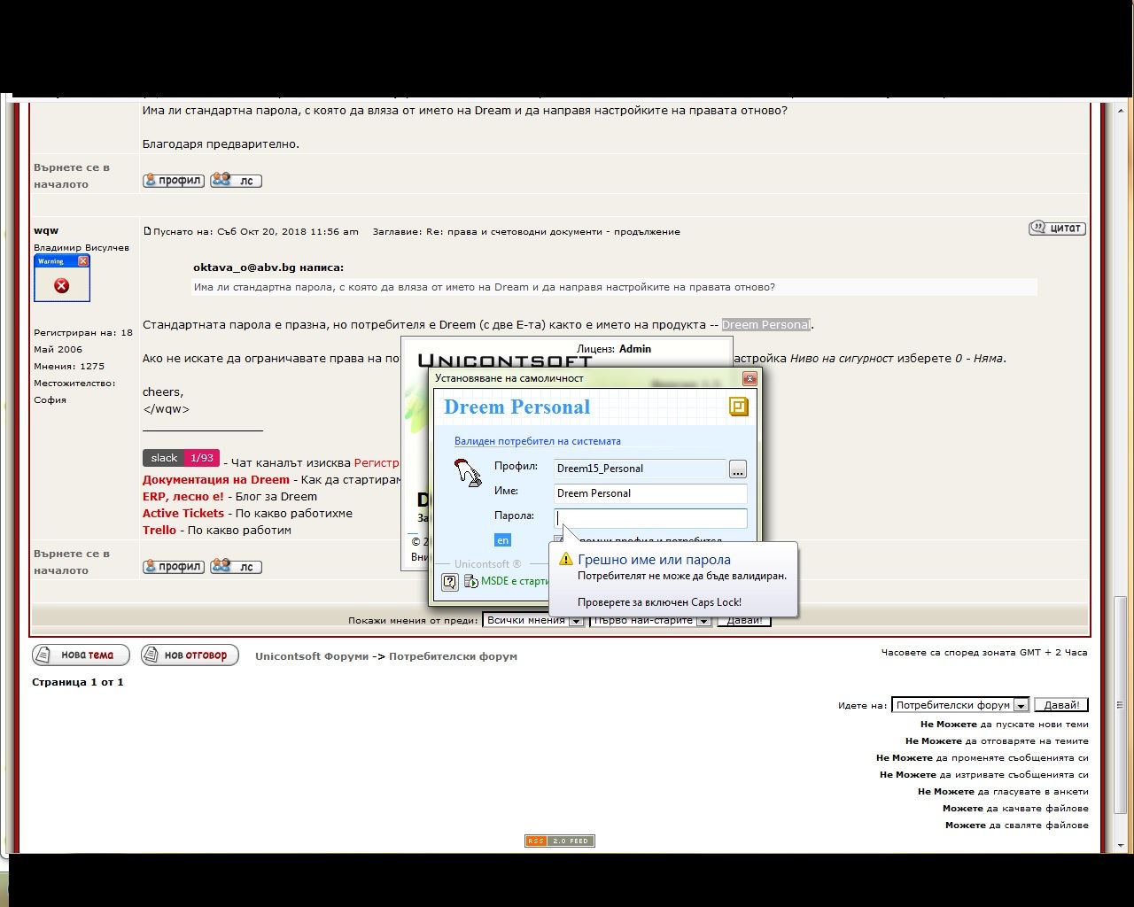

благодаря за отговора (моля да ме извините за правописната грешка в името на продукта, видях след публикуването). Дали обърнахте внимание, че вчера направих втора инсталация върху първата с идеята да реша проблема.
Сега веднага приложих Вашия съвет, но ето това е резултатът:
 Преглеждания:  35879 път(и)
Мнения: 2168
МнениеПуснато на: Съб Окт 20, 2018 2:32 pm    Заглавие: Отговорете с цитат
Името на продукта е Dreem Personal
Името на потребителя е само Dreem
Също имайте предвид, че е възможно е да сте сменили паролата по подразбиране без да разберете, ако първоначално сте използвали много стара версия на Dreem (от 2016 година или по-стара).
Ако паролата не е празна и не можете да се сетите за новата парола на потребител Dreem, която сте избрали, пишете тук да Ви кажа как да махнете паролата на потребител Dreem еднократно.
Мнения: 2168
МнениеПуснато на: Съб Окт 20, 2018 2:41 pm    Заглавие: Отговорете с цитат
За да махнете паролата на потребител Dreem трябва да направите следното
1. Регистрирайте се с валиден e-mail на https://www.unicontsoft.com/bg/registration.html
2. Ще получите писмо, в което има секция Често Задавани Въпроси.
3. В тази секция ще има връзка за сваляне на програма за нулиране на парола на потребител Dreem.
4. Свалете и стартирайте тази програма и тя ще Ви информира ако успешно е установила паролата на потребител Dreem на пазна парола.
5. Влезте в системата с потребител Dreem с празна парола.
