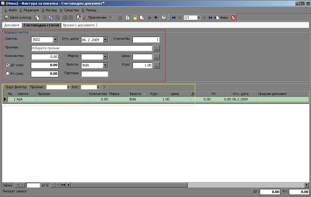

Направих го, но в старите теми видях, че е питано за разликата между счетоводство и търговска система и това, което разбрах от написаното е, търговска система е някак си по-лесна за използване, но ако всеки път трябва да редактирам сметките..... искам аз да си ги въвеждам и явно трябва да го правя направо в счетоводство, но пак имам въпроси:
1. Ако избера сметка от червения правоъгълник, трябва ли да го правя и от жълтия?
2. Какво трябва да пиша в полето "Признак"?
3. Как и къде програмата изчислява Данъчната основа и ДДС-то, понеже не виждам полетата Embarassed
4. В графата "Документ" (вляво от счетоводната статия) има "предмет на сделката" - какво се пише там? А в голямото бяло празно поле? (имам предвид дали програмата прави разлика между това дали ще напиша продажба на стока или само стока)
Сигурно ще възникнат и още въпроси, но ще се огранича с по 4 на пост Very Happy
 Преглеждания:  141266 път(и)
МнениеПуснато на: Пет Фев 06, 2009 4:55 pm    Заглавие: Отговорете с цитат
1. Нека разгледаме следното контиране на продажба:
Дт сметкаКт сметкаСумаПризнак
411.1200Контрагент 1
.702800Стока А
.702200Стока Б
.4532200
- във водещата сметка (червеното) стои сметка 411, дебит, признак Контрагент 1 за 1200 лв
- в редовете (жълтото) имаме три реда -- два на 702 за стоките и един на 4532 за ДДС със съответните суми и признаци. Щом във водещата сметка сме избрали дебит, в редовете автоматично системата слага кредит.
2. В признак избирате допълнителна аналитичност на сметката. Не е нужно за 411 да правите подсметки за контрагентите.
3. Данъчната основа и ДДС на документа за целите на дневниците по ДДС са на първия панел (таб) Документ. Там са указват и колоните в дневниците където се записват документа.
4. Това се записва в колона Предмет на сделка в дневниците и можете да я редактирате според закона. Данъчните искат там да е описан типа на стоките или услугите, за които се отнася документа.
