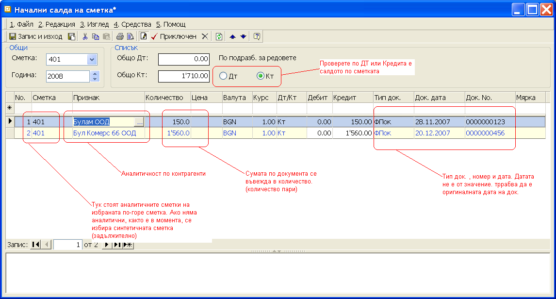

Датата на документа няма значение в коя година е. За началните салда е важно да се попълни коректно годината в горния ляв ъгъл на формата. Другото важно нещо е сметките в редовете. В горният ляв ъгъл на формата се посочва синтетичната сметка , а в редовете нейните аналитичности. Ако сметката няма аналитични сметки, в редовете се повтаря синтетичната сметка. Ето пример, как трябва да изглежда началното салдо на сметка 401.
