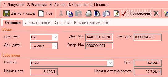

Здравейте!
Работя с версия 1.5 (2025.12.12), въвеждам банкови извлечения за 2025 г., фирмата използва една единствена сметка в BGN.
До един момент в графа курс стойността е 1.0 и всичко е изрядно.
След това без да правя никакви изменения по настройките, курсът се сменя сам с различни от единица числа. Появява разминаване, като наличност и наличност във валута стават различни стойности, а не трябва да е така при сметка BGN за 2025 г.
Какъв е начинът стойността в графа курс да се изпише 1.0, за да бъдат наличност и наличност във валута BGN еднакви стойности? Благодаря!

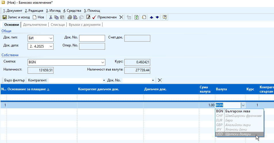

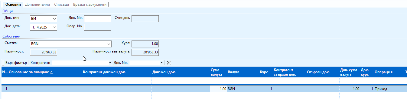

МнениеПуснато на: Вто Май 12, 2026 3:02 pm    Заглавие: Отговорете с цитат
За валута съществува единствено активно BGN.
Преинсталирах стара версия 1.5 (2024.2.14), допълнително и смених датата на компютъра с 2024 г. (в случай, че проблема идва от версиите, отчитащи евро и лв. едновременно) - проблема остава.
При платежни до дата 01/04/2025, включително всичко е наред.
Промяната в стойността на курса за BGN идва при въвеждане на платежни от 02/04/2025 нататък.
 Преглеждания:  35867 път(и)
Последната промяна е направена от Sofia на Вто Май 12, 2026 10:19 pm; мнението е било променяно общо 1 път
