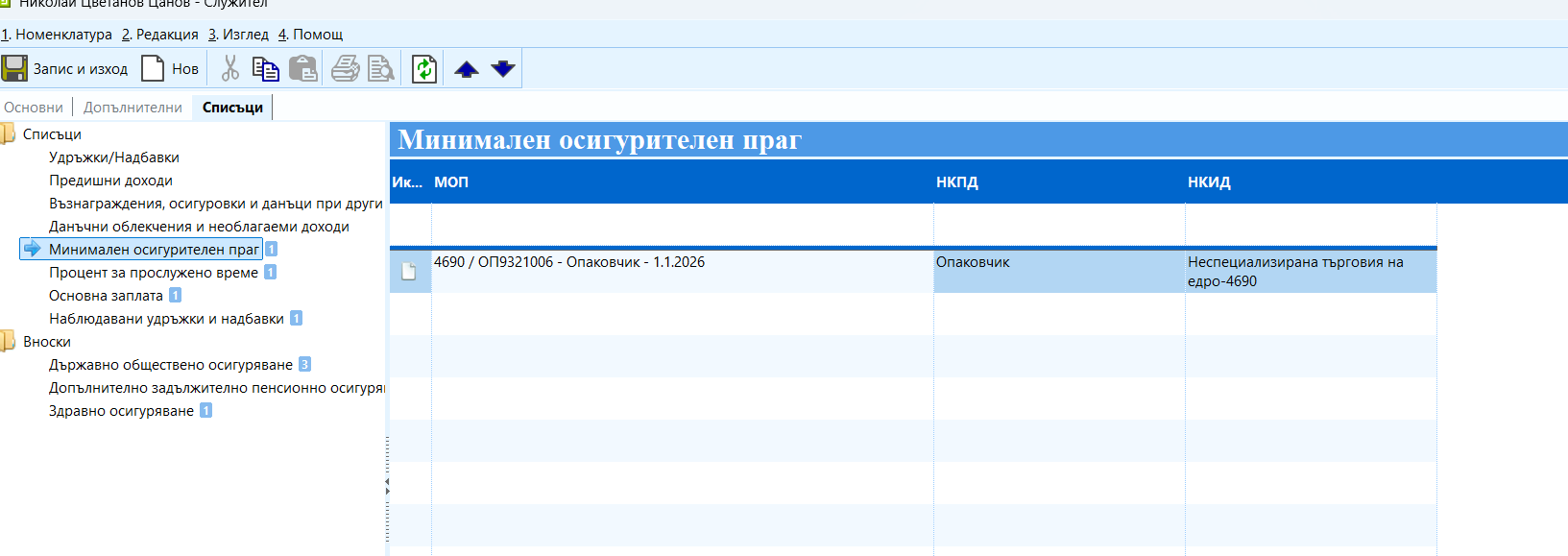

имам следният проблем-при коректна разчетно платежна ведомост ,във фиша няма отразени никакви осигуровки нито на работника ,нито на осигурителя. Самоначислен данък по Зодфл .Имаме начислена надбавка за нощен труд ,не е отразена във фиша?Къде е проблема?

Предполагам, че не сте въвели сумата на нощния труд.
За осигуровките - мисля, че не сте посочили минималния осигурителен праг в картона на работника.

ще прочета ,но мин осиг праг има всеки работник в картона си.иначе няма да излезе във ведомостта .А тя е коректна.Ако искате ще ви я снимам.Просто не мога да си го обясня

прилагам копие от картон

оправих се,изтрих записите във ведомостите и наново ги вкарах.сега проработи
