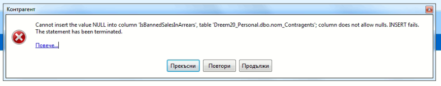

Прикачената грешка се появява при опит за създаване на нов контрагент. Не се получава нищо различно, без значение, кой от трите бутона под съобщението бива натиснат. Версията е Dreem Personal 2026.1.22, като грешката присъстваше и с предишната версия от 05.01.2026 г.

Това с превалутирана база данни ли се получава?
Пробвайте да деинсталирате Dreem Personal 2.0 и да го инсталирате наново със запазване на съществуваща база данни.
Ако и това не оправя проблема, пратете ми архив на базата на vlado@unicontsoft.com
