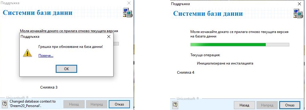

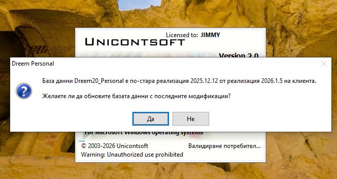

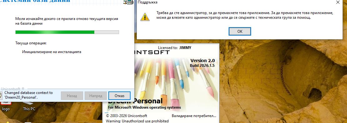

След експортиране на базата на dreamPersonal 1.5, инсталиране на новата версия 2.0 и възстановяванене на архивираната база, при първоначално стартиране на програмата ми дава съобщение,че базата е по-стара реализация от тази на клиента и ме подканя към обновяване (снимка 1). Следва съобщение,че трябва да съм администратор ,за да премахна "това приложение"(не ми стана ясно кое е то) -снимка2. След натискане на бутона ОК ми дава съобщение за грешка при обновяване на базата данни- снимка3 и при натискане на бутона ОК зависва на екран -снимка4. При отказ от конвертиране на базата към съответната версия, програмата се стартира,но базата е празна. Как да реша този проблем? Благодаря.

Тази грешка се появява и при мен.
При стартиране на програмата като администратор всичко работи.
Десен бутон на мишката върху иконата на програмата -> Run as administrator
Мнения: 2180
МнениеПуснато на: Вто Яну 06, 2026 2:04 pm    Заглавие: Отговорете с цитат
Пробвайте да рестартирате машината. Има започната някаква инсталация, която не е довършена.
