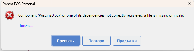

Здравейте, при опит за стартиране на ПОС 2,0 ми дава тази грешка[img][/img]

Коя версия на Windows ползвате?
Пробвайте да забраните антивирусна програма ако ползвате някаква.

Не е от антивирусната.Пробвах с Run as Administrator и се получи.Днес цялата система ми се скапа, нядявам се утре да заработи Razz . Вчера прехвърлях номенклатури стоки, днес започнах работа трябваше да издам фактура и видях че не е ОК. Сумата по принцип трябва да е в ерво, но отдолу ми изписа в EUR и грешно, все едно фактурата е в лева, промених от настройките валутата по подразбиране, фактурата се оправи, направих 2-3 продажби даваше ми някакви грешки че валутата на РСД е различна от лева и цялата система се скапа, загуби ми се списъка със стоки,. Сега направих нова база, промених валутата в евро, импортирах стоките и те са в евро. Дано утре да сработи Razz . Наличностите ще ги наливам на по-късен етап че още не ми е приключен декември в старата база.
