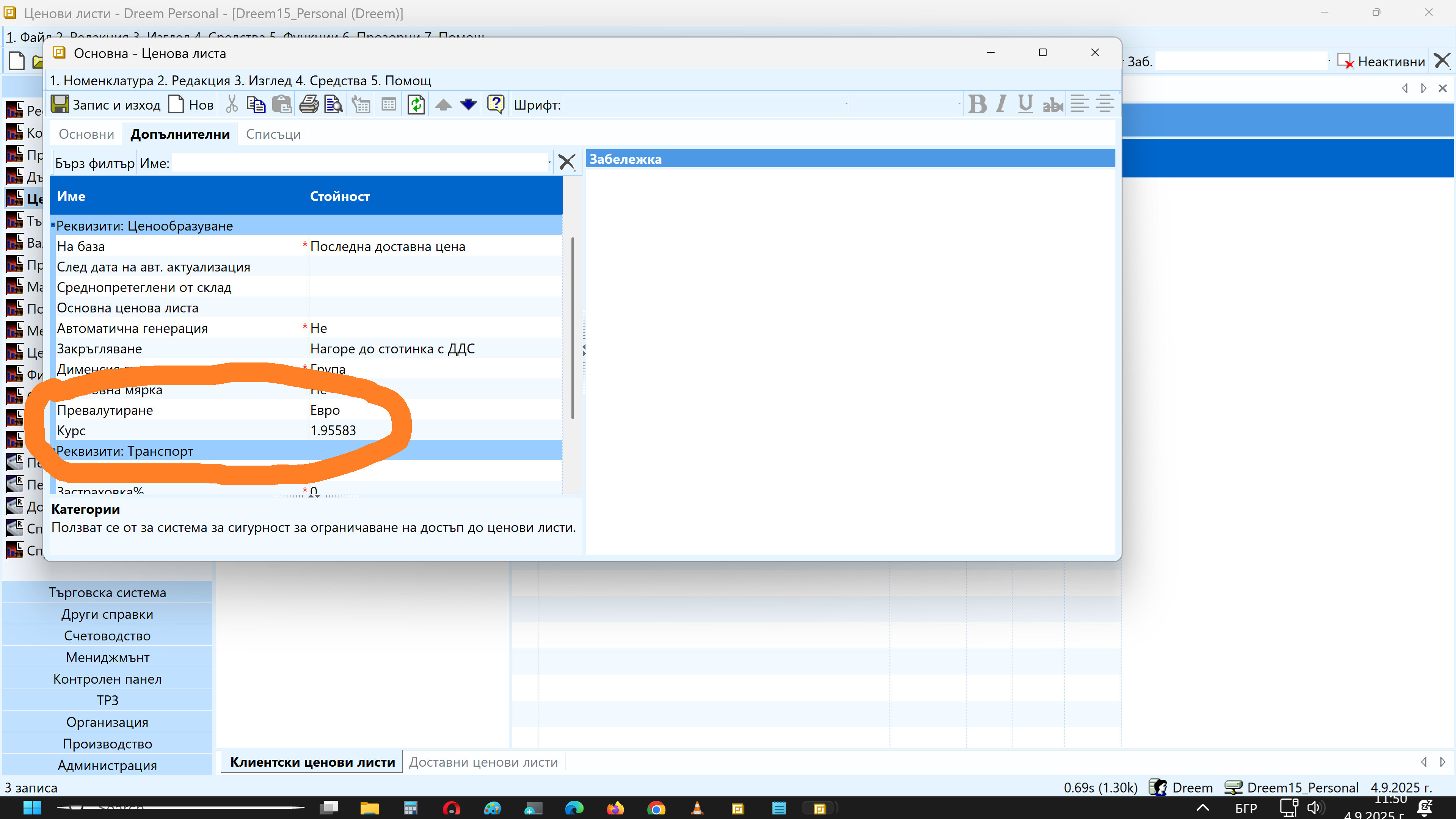

Добър ден.
В Dreem Personal съм настройл основна ценова листа с опция за превалутиране и валутен курс 1.949, вместо 1.95583. защото получавам плащане от Румъния в евро, но реално ги получавам в лева по курса на Обединена българска банка 1.949.
Иначе основаната ми валута си е в лева.
Вече няколко фактури в лева завършвам, но вместо да ги дели на 1.949 както е моята настройка, ги дели на 1.95583. Защо така? Още е първии януари и не съм длъжен по официални курс
Получава се неточност в стойността колко евро е а фактура.

Изглежда не издавате валутна фактура а фактура в лева. Ценовата листа по която са добавени продукти няма значение, самите док. имат отделно валута в която се издават.
Невалутните документи използват фиксинга за евров тотал при печат както по закон.
Ако искте да работите с произволен курс издайте еврова (валутна) фактура и използвайте бланка SG10 за печат.

Все още издавам фактури в лева. Просто искам да се вижда и в евро и валутният курск да е тази, по който получавам парите от моята банка, а именно 1.949.
Нали именно от тази настройка, която съм снимал зависи дали да се показва и в евро и по какъв курс. Не разбирам тога тази настройка за курса за превалутирани за какво е?
