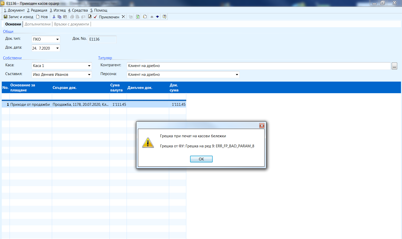

Здравейте!
Ползвам KA Datecs DP-25, с последната реализация на Dreem Express! В прикачения файл изпращам грешката, която ми изписва програмата при приключване на приходен касов документ. Бихте ли дали насоки за корекция? Най- вероятно проблемът е свързан с дължината на символите в поле "Мярка". В случая на ред 9 има продукт с мярка- блистер (7 символа).

Най-вероятно ползвате DP-25X от новите модели на Датекс (не DP-25 което е по-стар модел с различен протокол).
За X модели на Датекс наистина има ограничение в мярка на реда до 6 символа. В следващата версия ще коригираме да взима първите 6 символа от кода на мярката в Dreem, а дотогава можете да редактирате референтната номенклатура с мерки като съкратите "блистер" на "блист." примерно.

Да, вече го направих! Благодаря!
