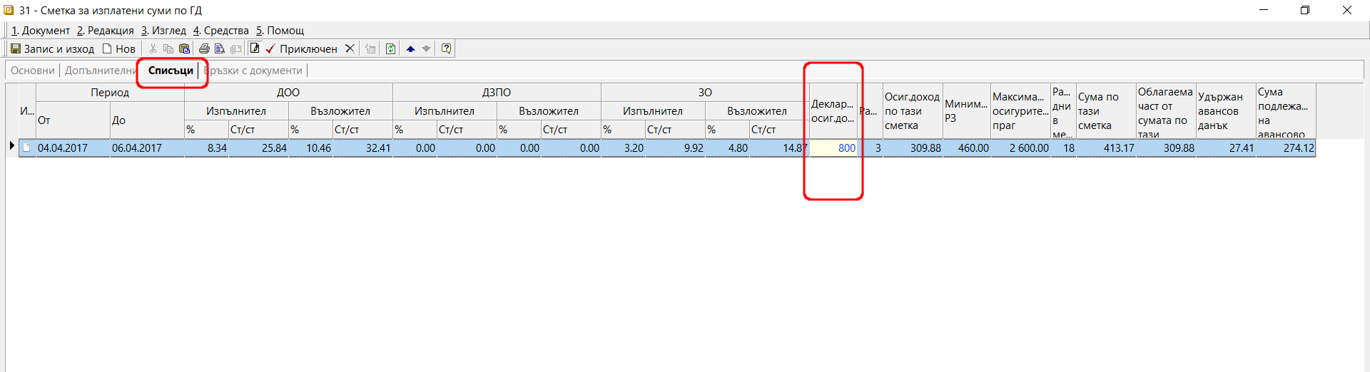

Бих искал да Ви попитам ако лице, на което ще му бъде издадена сметка за изплатени суми и сумата е под минималната работна заплата но през месец е осигурено и при друг работодател как точно да посоча в програмата че въпросното лице е осигурено и при другия работодател и въпреки че начислената сума при нас е по ниска от минималната работна заплата да му се удържат осигуровки.

За да се посочи осигурителния доход при другия работодател е необходимо в таб "Списъци" да посочите "Декларирания осигурителен доход" от лицето.
Прилагам снимка на екрана за редакция...
Поздрави!
