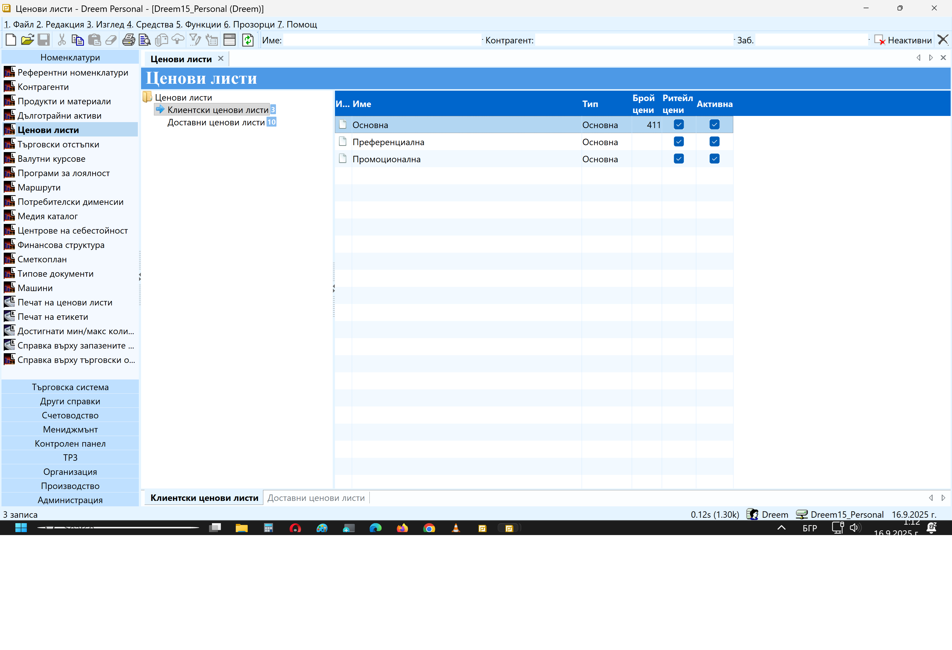

Понеже не съм навътре в тези неща, та как точно от администрация да конфигурирам алгоритъма за изравняване да използва стойност с ТО, за да напасне цените? Виждам ред "Прецизност крайна цена с ТО". По подбарзиране е празно. Сложих 2 белким стане с точност до стотинка. Запазих промените. Но при продажба на три броя продукт въвеждам 31.69 на стойност валута колоната и пак прави цената 31.68.
Относно това да направя ценовата листа да е ритейл. Ами има отметка на ритейл. Качвам снимка. Ако не натисна бутона горе, "кошничката" винаги прави 31.68, вместо 31.69. Ползвам само основна ценова листа и тя е по подразбиране за контрагент клиент на дребно, който контрагент ползвам.
В колона допълнителни на основна ценова листа има ред закръгляване на цена. Беше с точност до стотинка нагоре с ДДС, направих го празно, после направих до стотинка нагоре без ДДС. И при двете промени, пак прави 31.68, вместо 31.69.
Документи за продажда с начисляване на 20% ДДС създавам.
Искам да се възползвам и от двете настройки, и ценовата листа да е ритейл и от администрация да използвам стойност с ТО, за да не ми се трупа разлика в цените.

Мнения: 2180
МнениеПуснато на: Вто Сеп 16, 2025 12:10 pm    Заглавие: Отговорете с цитат
Отворете Администрация » Настройки (не Номенклатури » Ценови листи), потърсете настройки Изравняване на ритейл документи през ТО и сложете Да.
Ако отново имате проблем с изравняването на ритейл продажби може да пробвате и настройка Изравняване на ритейл документи през тотал, която принципно е по-опасна и работи некоректно в някои случаи, но можете да тествате ако първата настройка не свърши работа.
Друга настройка, която влияе на алгоритъма за изравняване на ритейл документи е Прецизност крайна цена с ДДС, но ако промените стойността от 2 на 4 примерно се променя и печат на документи с цени до 4-тия знак. Това обикновено се ползва от B2B фирми, които по неизвестни причини работят с ц.листи с ДДС, но продават на фирми (не само на физически лица).
Последната промяна е направена от wqw на Нед Ное 16, 2025 1:20 pm; мнението е било променяно общо 1 път

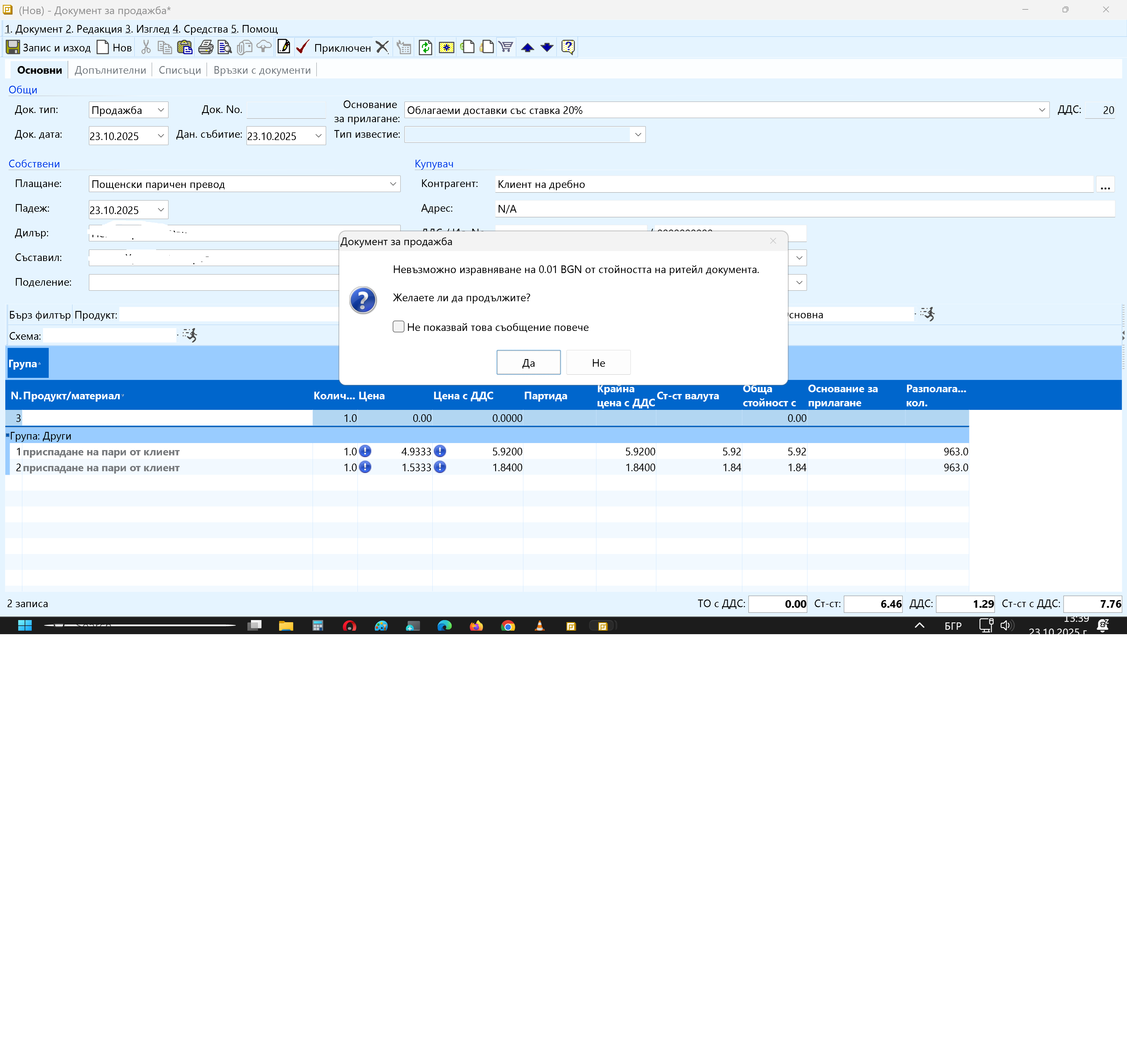

МнениеПуснато на: Чет Окт 23, 2025 1:47 pm    Заглавие: Отговорете с цитат
здравейте отново,
Относно изравняването на цените при документ за продажба.
Програмата е настроена с прецизност на цена до 4 символа след делителния знак.
Изкарва съобщения за невъзможно изравняване на цена
Може ли да помислите в това съобщение да пише дали ще завърши документа със стотинки повече или със тотинки по-малко.
Не искам да ми се трупат стотинки разлика, защото имам хиляди документи за продажби на дребно с много редове.
Ако знам че е 2 стотинки по-малко просто на друг ред в документа ще сложа 2 стотинки повече.
И ето пример на документ само с два реда продажби. веднъж 5.92 и веднъж 1.84. Учудва ме да не може да ги изравни.

Мнения: 2180
МнениеПуснато на: Чет Окт 23, 2025 2:19 pm    Заглавие: Отговорете с цитат
Ако разликата е положителна, значи стойността на ритейл документа (стойността по цени с ДДС) е стотинка повече от стойността на док. по цени без ДДС. Ако разликата е отрицателна значи е стотинка по-малко.
Погледнете тоталите в screenshot-а. Пише, че Ст-ст (без ДДС) е 6.46 съберете с тотал на ДДС = 1.29 и получавате 7.75, а във Ст-ст с ДДС пише, че по цени с ДДС ритейл документът трябва да е настойност 7.76 т.е. ще продадете на загуба от 1 ст. ако Ви платят по цени без ДДС и затова виждате съобщението, защото системата не може да намери цени без ДДС, по които двете стойности да се равнят.
Пробвайте следното:
- Върнете опция Прецизност крайна цена с ДДС на 2
- Включете опция Изравняване на ритейл документи през ТО
- Визуализирайте колона ТО с търговски отстъпки в редовете на продажба
- Пробвайте да приключите същата продажба
